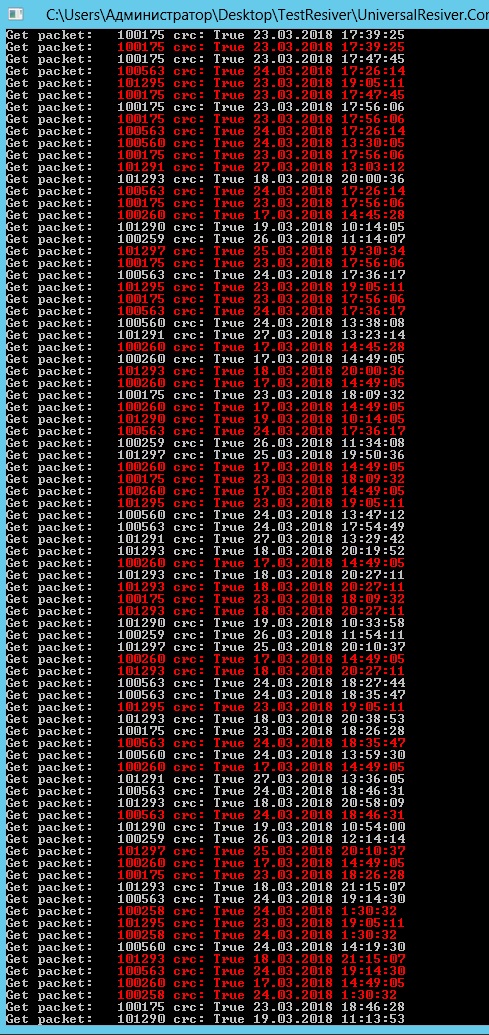

Здравствуйте.
У нас своя система  (сервер) мониторинга. В марте мы установили несколько десятков трекеров sat-lite4. Проблемы со всеми без исключения.
Проблема у всех одна. Трекеры копят данные, отсылают их на сервер, сервер все отлично принимает, отсылает подтверждение. и все. Трекер опять шлет тоже самое. Как если бы не получил подтверждение. Иногда некоторые приборы видимо получают подтверждение и переходят к следующему пакету. Но все равно ни один не может догнать реальное время. Все шлют данные за день установки.
Протокол у sat-lite4 И sat-lite3 одинаковый, но ранее установленные sat-lite3 на этом же сервере работают отлично. Поэтому мне кажется, что все дело в sat-lite4.
Есть подозрение, что проблема в том, что антенна у них внутренняя и поэтому очень плохо ловит.
Я общался техподдрежкой, дали ценный совет по коррекции ПО сервера (первоначально пакеты получал обрезанные), но проблема осталась.
Есть у кого-то реальный опыт эксплуатации этих приборов? Куда вы их монтируете в автомобиле. Интересуют грузовые машины.

ПО совсем-совсем свое.
Но разработчики заверяют, что протокол для 3 и 4 одинаковый. 3 работает отлично. с 4 проблемы. Я вполне допускаю, что у четверок есть какое-то отличие в формате подтверждения. Но вот какое?
Для тех, кто понимает в протоколе и любезно готов взглянуть, для примера прилагаю два файлика. В одном то, что прислал трекер, в другом ответ ему. Никаких ошибок на сервере с распаковкой пакета нет.
Обращаю внимание, что иногда подтверждение проходит и трекер шлет следующую порцию информации. Ну не может сервер давать разные подтверждения.

Промежуточный итог. Подключили один трекер на Виалон. Сегодня я вернул его обратно к себе. Судя по тому, что трекер не шлет старые координаты, а только новые, он нормально работал с Виалоном.
Чтобы найти разницу, я послал один пакет на Виалон как бы от трекера и получил подтверждение. Разобрал подтверждение, оно не совсем такое, как в описании протокола. В описании сказано (на первой странице) "В ответ сервер должен прислать трекеру пакет такой же структуры и произвольным содержимом". По факту содержимого нет вовсе. Только заголовок. Заголовок я отправлял такой же, но еще цеплял к нему пакет B_PACKET_TYPE_RCPTOK_SIMPLE = 0xFFFF, про который на третьей странице сказано, что он используется для подтверждения.
Я поменял свои подтверждения и теперь они с точность до байта повторяют ответ виалона. Но ситуацию это мало изменило. Т.е. стало лучше но не для всех.
Всего у нас 86 трекеров sat-lite4 из них 63 ни разу не смогли нормально завершить сеанс связи и постоянно шлют одно и тоже. Из них 6 имеют проблемы с приемом спутников, как мне кажется, потому что шлют  координаты 90 - 180.
Таким образом я опять прихожу к выводу, что проблема в низком качестве внутренней антенны при работе на прием. При более коротком подтверждении от сервера (только заголовок) увеличивается вероятность удачного приема, поэтому те, кто хоть как-то был на связи, заметно оживились. А кто совсем не мог принимать, так и не принимает.

Хорошо. Не хотел выносить сюда подробности, которые не интересны и не важны тем, кто просто купил трекер и подключил к Виалону или еще куда.
Четвертая версия использует пакет бинарных данных типа  "0x004C - универсальный пакет GPS-Lite3", который не встречался в третьей версии трекеров.  Наш сервер не знал про эти пакеты. Мы реализовали далеко не весь протокол, а только то, что было необходимо в нашем случае. Я добавил парсер этого пакета. Но это было не очень принципиально, потому что координаты передаются в заголовке, который одинаковый для всех. Незнакомый индекс пакета в заголовке приводил к ошибке, хотя в самом пакете нет ценной информации (для нас).
Подтверждение получение у нас осуществлялось простой отправкой трекеру его же пакета. Это не противоречит протоколу, где написано "В ответ сервер должен прислать трекеру пакет такой же структуры и произвольным содержимом". На практике Виалон подтверждает получение только заголовком БЕЗ содержимого. Вот тут и была самая большая проблема. У короткого подтвержения значительно больше шансов благополучно вернуться к трекеру. Я не хочу сейчас утверждать, что четверки хуже ловят сотовую связь, но могу на фактах доказать, что сокращение размера подтверждения в разы повысило количество фактов удачных подтверждений. У нас больше тысячи трекеров 2 и 3 версии и только два десятка 4. Я не мог проверить все 2 и 3. Возможно что среди них есть такие, кто имеет проблемы со связью, но все-таки работает.  Чтобы точно что-то утверждать надо поставить два разных трекера на одну машину. Занявшись подробным анализом я становил, что третьи версии тоже не всегда удачно принимают подтверждения. Тут вполне может влиять на результат качество самой сотовой связи.
Логика работы трекера такова, что если он не смог послать координаты, то в следующем сеансе он повторит неудачные и добавит новые, актуальные. В одном пакете может быть до 50 координат. Поэтому даже если трекер не получил подтверждение, а реально все отправил, то сервер просто игнорирует повторы и добавляет в базу свежие координаты. За 50 попыток трекер хоть раз точно получит подтверждение, и в итоге внешне все будет хорошо. На сервере всегда актуальные координаты. Фактов, когда сервер не смог принять пакет почти нет. Проблема только с подтверждением.
По сатлайт2 я вижу в логах небольшое количество нераспарсенных пакетов. При этом эти пакеты выглядят вполне прилично. Вот например: "$AV,V7SD,210313,55376,210118,4510.1551N,03819.2102E,0.00,174.80,020418,1,1,1,-1,-1,-1,-1,315090,*59" Все данные на месте. Я не знаю где тут ошибка (не занимался анализом), но и не хочу искать. Трекер просто повторяет пакет и все приходит хорошо.
Ну и конкретно в моем случае подвели установщики, которые включили несколько трекеров без установки, не ожидая, что я их тоже буду получать. Поэтому было две категории ошибок те, про которые я написал, и совсем странные, которые даже спутники не ловили. Я полагал, что у них одно происхождение и пытался как-то решить. Но все оказалось проще.
Таким образом, с точки зрения получения услуги, проблем нет никаких. А все озвученные проблемы могут быть интересны только тому, кто сам принимает данные с трекеров.
]А все озвученные проблемы могут быть интересны только тому, кто сам принимает данные с трекеров.
Интересный момент, спасибо за подробности.
То есть докачка координат по запросу с сервера (или по факту прихода ответа от сервера) там не предусмотрена? Каждый раз отправляется все возрастающий пакет?
...кроме расхода gprs-трафика.
20
Sat-Lite4 проблемы
(edited by viktand 05/04/2018 16:44:22)
Re: Sat-Lite4 проблемы
Да. И в итоге, если будут проблемы со связью, трекер "захлебнется" своей информацией. Будет слать 50 "оттенков старого", а актуальные данные откладывать до лучших времен. К сожалению, часть трекеров у меня так и не может догнать настоящее время уже больше недели. Надо просто сбрасывать им флеш СМСкой.
Наверно это не актуально в районах с хорошим покрытием сотовой связью. Но если машина периодически ездит вдали от цивилизации, то трекер может сам себя, своей логикой, загнать в тупик. Разработчикам тут есть что улучшить.
Если поддержка СатЛайта решит, что я не прав, то могу переключить на них трекер, который сейчас трудолюбиво качает данные за 24 марта. Не думаю, что он скоро выйдет на актуальные данные.
