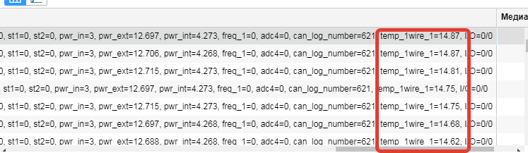

Подскажите, пожалуйста, какие терминалы умеют передавать температуру с 1-wire датчиков с точность до сотых?
Кроме арнави
Я чуточку пошел дальше, есть видео отчет
