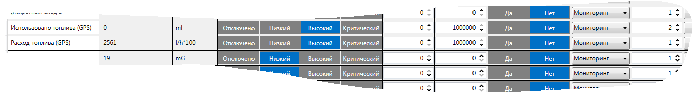

Добрый день, у меня FMB010.... fuel used gps  постоянно показывает 0 ;
                                                       fuel rate gps      работает ;
       машина не читается через obd,
расход по gps настроил с помощью конфигуратора по  мануалу.... с настройками скорости и расхода .. расхода в час при холостых....
   можете подсказать в чем может быть проблема. Заранее Спасибо.

qwip1993 FMB010 вообще не читает OBD параметры, такой функции там просто нет
Но, даже если у Вас FMB001 - -вероятность того, что данные по топливу отсутствуют на OBD разъеме, также очень велика.Вряд ли получится с этим что либо сделать.

yavi  он и не может просчитать мою машину по обд.... я настроил парамерты и в i/o  появились данные...
на прошивках 03.10 всего потрачено топлива не работает, нужно прошивать на 03.17

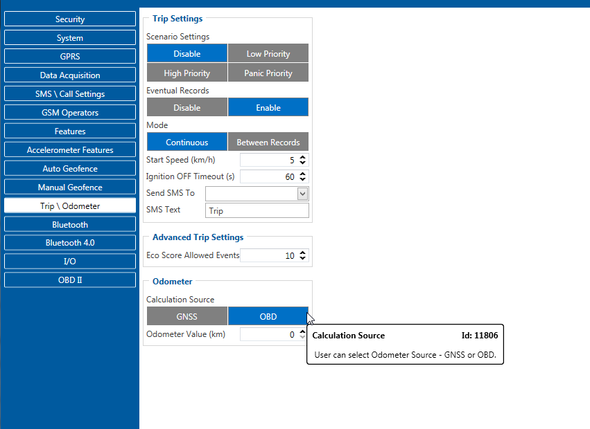

Добрый день,
FMB001 не выдаёт прямую информацию по пробегу автомобиля -
overseer wrote:
ODB - диагностический разъем....
- такшто такой информации по ODB нету.
Но по ODB перидаётся информация о километраже после последнего стерания DTC кодов и о километраже проеханым с MIL (Malfunction Indicator Lamp). Изпользуя эту информацию можно изпользовать FMB001 как источник одометра:
•В конфигураторе "Trip/Odometer" выберите "Odometer" -> "Calculation Source" - "OBD"
•Задайте значения одометра "Odometer Value (km)"
Таким образом дополнительный километраж к "Odometer Value" будет добавлятся с информации из OBD.
Теперь чтобы видить етот элемент вкльючите "Total Odometer" I/O элемент.
Возможно такая функционалность Вам подойдёт.
Yuri_Muravev wrote:
Попробовали FMB001 на разных автомобилях, например Kia Ceed, Skoda Octavia и Rapid, Lexus RX. Не у одного из автомобилей не смогли получить пробег с OBD. Данные по температуре охлаждающей жидкости, обороты и многое другое мы получили, но в данном случае нам был важен пробег.
P.S. "Odometer Value (km)" можно настроитсь и с SMS командой "odoset:value_in_km"

Подскажите пожалуйста ещё насчет настройки эвакуации? Мы пробовали по разному настраивать этот параметр, но у нас очень много ложных "эвакуаций". Может быть у кого-то есть опыт с этим?
Так же не совсем понятно, (Axis X, Y Z) Это углы или ускорения? Почему они не обнуляются при стоянке ТС?
Добрый день,
Говоря о настройках эвакуации, Вы имеете ввиду TowingDetection? Если да, то в таком случае рекомендуем использовать параметр Event Timeout- этот параметр позволяет настроить время которое прибор не будет реагировать на изменения ускорения и угла, что позволяет отфильтровать кратковременные изменения.

FMB001 не выдаёт прямую информацию по пробегу автомобиля -  - такшто такой информации по ODB нету.
Добрый день,
Axis X, Y Z отображают ускорение. Так как на прибор постоянно воздействует притяжение, в идеальном случае, при остановке только на одну ось будет оказываться давление, но так как прибор наверняка установлен не идеально ровно, то притяжение распределяется между осями.

Тогда крайний вопрос. Раз мы имеем постоянное отображение давления на оси Y,Z то как нам наиболее верно понять ускорение по этим осям? Реально ли будет сделать сумму ускорения по всем осям?
