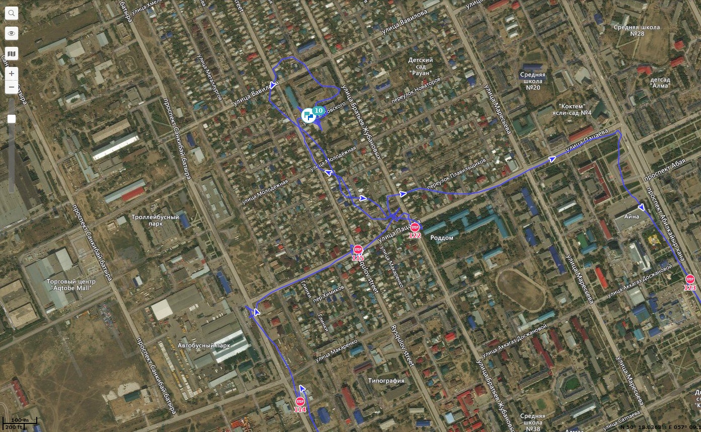

Проблем особо нет, даже когда стоит в машине, в разъеме OBD направленно антенной в пол - треки рисует хорошо.

Добрый день. ужасный трекер FMB003 , трек рисует криво , АСС периодически вкл даже ночью ,наматывает лишний км на стоянке итд.
Посмотрите, какие значения скорости приходят в сообщениях на стоянке, какое количество спутников, приходит ли и какое значение имеет параметр io_182.
Если io_182 высокий (например более 1) или спутников мало (явно меньше чем в сообщениях в поездках), то можно будет применить фильтрацию. Если же io_182 (это показания HDOP) и спутники в норме, то можно будет попробовать использовать скорость, чтобы настроить детектор поездок и избежать лишнего пробега в поездках.

pach wrote:
io_182 передает макс 9 было , сейчас переставил детектор на скорость уменьшилось звезда и перестал наматывать км
Это очень много. Как правило, HDOP не поднимается выше 2, при нормальном сигнале GPS. Просмотрите сообщениях в поездках, за разные даты, переключайтесь в режим графика (прямо во вкладке сообщения) и просматривайте график по io_182. Возможно отметите значения, когда показания находятся в относительно нормальном диапазоне и выделите пики, где показания "прыгают" выше обычного.
Сможете использовать для Фильтрации валидности сообщений чтобы убрать выбросы совсем.
