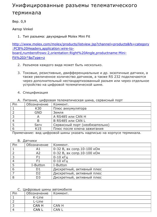

С целью снизить трудоемкость монтажа, сделать возможной взаимозаменяемость трекеров и развить здоровую конкуренцию
предлагается
]УНИФИЦИРОВАТЬ РАЗЪЕМЫ ТЕРМИНАЛА
1.    Тип разъема: двухрядный Molex Mini Fit
http://www.molex.com/molex/products/lis … mp;sType=z
2.    Разъемов каждого вида может быть несколько.
3.    Токовые, резистивные, двифференциальные и др. экзотичные датчики, а также увеличенное количество датчиков, а также RS 232 подключаются через дополнительный нестандартизованный разъем или через отдельное устройство на цифровой телематической шине.
4.    Спецификация ver 0,9
Унифицированные разъемы телематического терминала
  • Унифицированные разъемы телематического терминала
Спрашивайте про контроль топлива и CAN

anzi1331 wrote:
И стандартизацию цветов проводов тогда уж делать..
Цвета вообще в сад. А то привыкают скручивать красный с зелёным, не понимая назначения сигналов.

При таком раскладе и разъемы стандартизировать смысла нет, а то будут левый верхний к зеленому.

Универсальные входы нужны (аналог, частота, дискретный). Пару к земле, пару к питанию.

Не приживется тема, ибо всем железячникам надо производство перестраивать ))
Универсальному входу пофиг.
Минусы надо разделить, как у тахов

Так спорьте )
Давайте выработаем совместно требования к унификации разъемов.

...дык кому 4 пина хватает а у кого 24 .... уже не складуха.
Просто выскажете мнение по предложенноой модели разъема и цоколевке
"Да, согласен
Не согласен, предлагаю: ххххххххх"

В тип А вместо сервисного, добавил бы 1 аналогово-частотный.

Программно перенастраивать входы, коммутатор какОЙнить ))
Перенастроить (перекоммутировать) можно только аппаратно одинаковые входы.
Вообще речь не идет о какой-то универсальной или всеобъемлющей системе входов.
Предлагается закрепить необходимый минимум, который и так есть у 99% терминалов. И закрывает 90% задач.
А всю остальную экзотику: дифференциальные, токовые, высокоомные и т.п. входы и выходы - оставить на усмотрение производителей.
