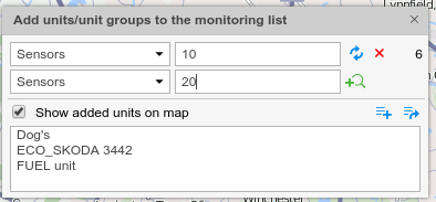

Если нужно создавать уведомление, то скорее всего из сайта мониторинга, не CMS.
Алгоритм:
1. В панели мониторинга создать список по нужным критериям. Фильтр позволяет добавлять более одного условия.
2. Теперь в уведомлениях будут показаны только объекты из панели мониторинга, которые в свою очередь соответствуют первоначальным требованиям. Осталось создать уведомление по всем доступным объектам.
Задача решена. Не самым быстрым способом из потенциально возможных, но всё же.
