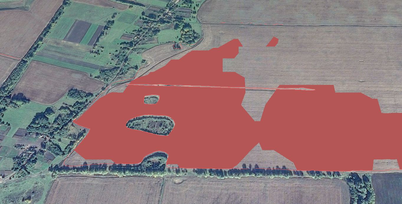

Получили от компании Смартфарминг поля с географическими координатами в формате KML.  Есть поля которые следующего вида
https://forum.gurtam.com/extensions/pun … mg/img.png

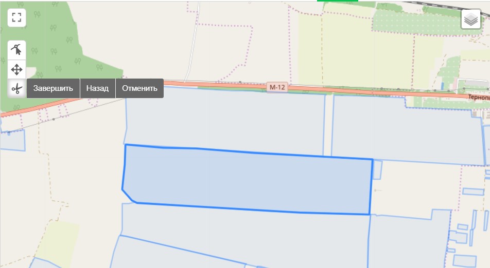

Когда я поле загружаю в Виалон, то дырки внутри участка не отображаются. Возможно ли как то его загрузить, что бы они отображались? как решить эту проблему? По сути я то понимаю, что можно сделоть как то так,
но это не выход, так как есть очень много таких полей, и вручную это делать нужно месяц!
Думаю проблема очень актуальна для крупных агрохолдингов!

думаю проблема не так проста как кажется на первый взгляд,
если добавить дырку рухнут все алгоритмы подсчета вхождений в геозону подсчета площадей и т.д.
Геозона с дырками
Re: Геозона с дырками
DIESEL да ничего не рухнет. Дырка - нет геозоны, поэтому программа будет считать нормально. А вот инструменты для создания такой "дырки" воот это проблема.
Геозона с дырками
Нужен инструмент для создания дырок в геозоне! В агрокомпаниях это важно!

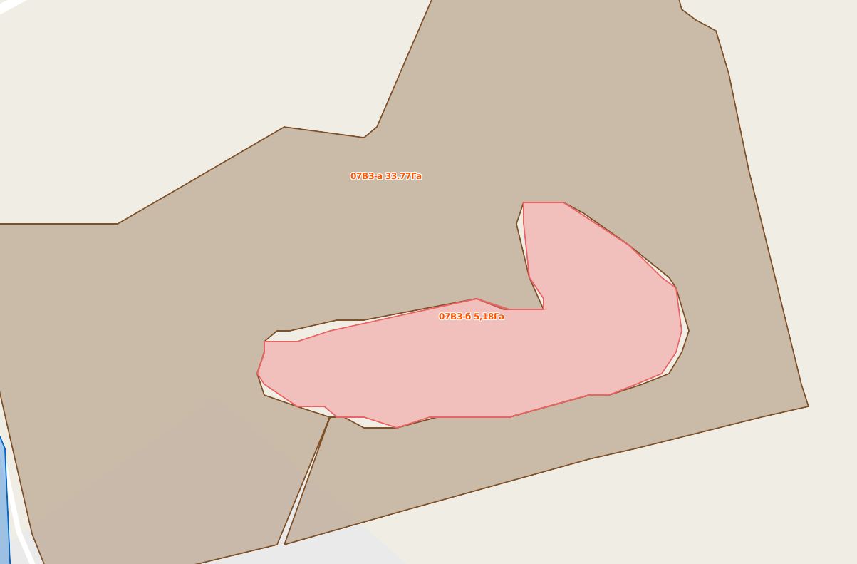

Добрый день! Помогите в вопросе.
Земельщики скинули два разных kml-файла с одинаковым названием поля (например, дорога на поле). Проблема в том, что в Виалон мне нужно закинуть геозону как один kml-файл. Подскажите инструмент как это реализовать, возможно через другую программу. Желательно вариант попроще, спасибо.

Для того чтобы нарисовать дырки достаточно сделать "разрез" в геозоне.
alex1505
Автоматическое объединение полигонов - это обычно функция серьезных геоинформационных систем типа ArcGIS.
Если случай редкий, то проще скорее загрузить обе геозоны в Wialon и отредактировать одну вручную по границам второй.

Ну в принципе так и делаю уже пятый год. Просто когда полей около 1000...И постоянно приходит/уходит земля в виде паёв, или агрономы начинают проводить в средине поля опыты, или нужно повыбрасывать: столбы, курганы.... то проще сделать дырку,чем уродовать поле
