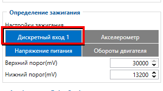

Морозит координаты, желтый провод подключали? прибор на машине или на столе?
Добрый день, FMB900, при подключении к аккумулятору выходит на связь, 13 спутников, но когда машина ездит, пакет данных меняется, но координаты остались те же, что при первом подключении.
Что это может быть?
cpureset делали
Ver 03.10.08_00
