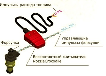

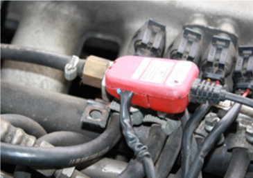

Если двигатель не карбюраторный, то http://www.technoton.by/crocodile/nozzlecrocodile
про этот вариант уважаемый opl ранее писал что он работает хорошо, только если машина ездит в одних условиях: или только по городу, или только по трассе. Иначе показания очень сильно разнятся.
