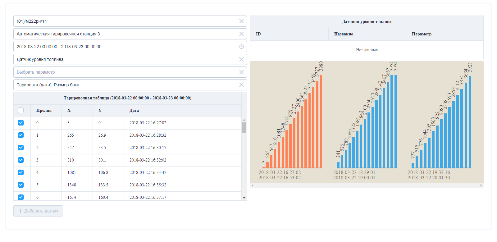

Датчики TKLS и TKLS-L могут полностью управлять процессом тарировки бака.
Об этой функции я уже писал здесь (47-й пост): https://forum.gurtam.com/viewtopic.php?id=8485&p=2
Также можно посмотреть в руководстве пользователя, на 20-й стр. http://i.tk-chel.ru/products/TKLS/Docs/ … v.1.15.pdf

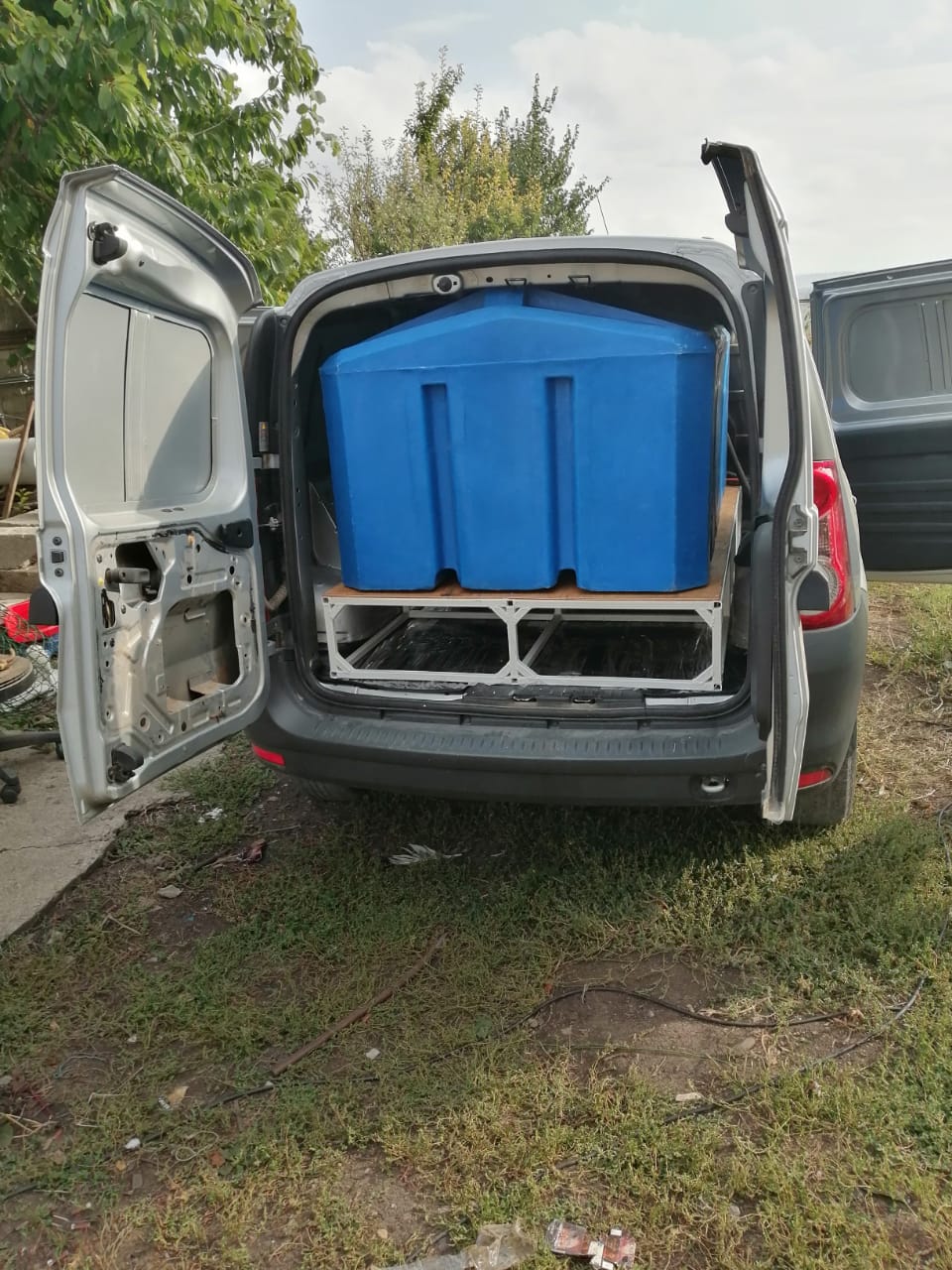

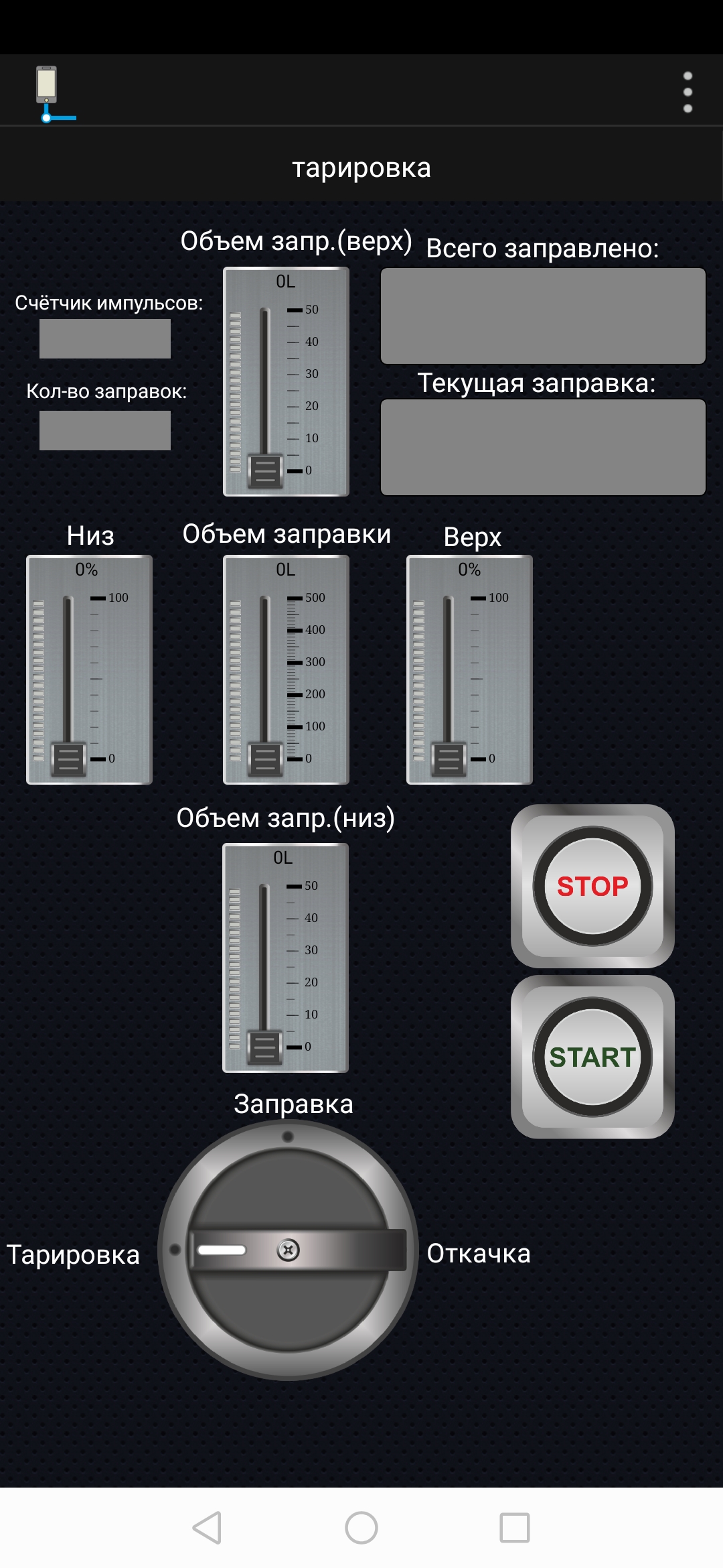

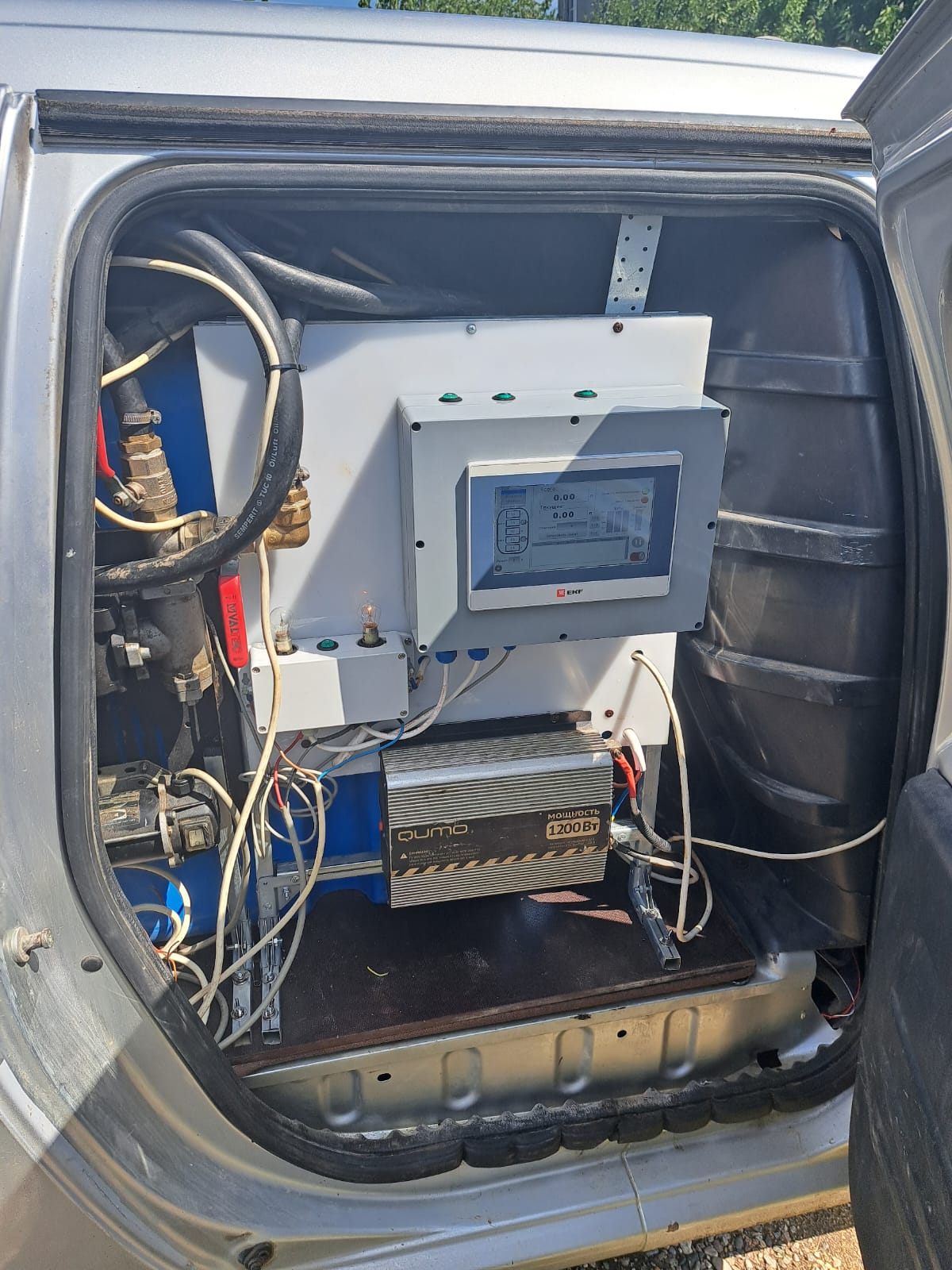

А что выкладывать?
Практически все есть на видео
.То что осталось за кадром- Комп "общается " с насосом по Bluetooth ( была идея сделать и общение с дут по Bluetooth- руки не дошли).
Тарируем  в автомате  232 датчики.Насос с системой сепарации воздуха,т.е. воздух не считает.Точность 100%. Больше не знаю что сказать. Идея всего этого моя. уже более 3 лет работают 7 таких тарировочных станций.
Ах да-забыл добавить -ни чего от пиусси нет. Не долговечные элементы у них внутри.Моя же работает с минимальным обслуживанием ( чистка фильтров) можно сказать оооооооооочень долго.

68
Автоматическая тарировочная станция
Re: Автоматическая тарировочная станция
Сервис создания датчика топлива по данным со станции

Представляю другое решение для автоматического тарирования баков.
Объем залитого в бак топлива определяется не счётчиком, а на основании ранее тарированной ёмкости.
Однажды нас попросили произвести тарировку порядка 20 баков и предоставили автомобиль Газель с установленной в ней кубовой ёмкостью с дутом Омником , дисплеем Омником и насосом. Управление у всего этого было ручное, то есть записываем показания монитора, открываем кран, включаем насос, заливаем топливо в бак, и так далее.
Пока Газель была у нас мы произвели тарировку баков на нескольких обслуживаемых нами объектов. В результате контроля за данными объектами, мы пришли к выводу, что сделанные таким образом тарировки ничем не уступают тарировкам сделанным с помощью мерника.
Было принято решение взяв идею за основу сделать процесс тарировки полностью автоматическим.
В результате был разработан контроллер для управления насосом, краном, получение данных от дут, установленного в ёмкости, и программа автоматической тарировки.
Возможности станции автоматического тарирования баков:
- Работа с аналоговыми, частотными и цифровыми дут
- Перекачка топлива из бака в ёмкость в автоматическом или ручном режиме.
- Тарирование бака в автоматическом или в ручном режиме.
- Тарирование бака в любом направлении, то есть можно тарировать из ёмкости в бак, а можно из бака в ёмкость.
- Если объём бака превышает объём ёмкости можно использовать дополнительные ёмкости.
- Сохранение результатов тарирования в текстовом виде или в wlp файл, для дальнейшего экспорта в Wialon
- Отправка результатов по электронной почте.
Также с помощью станции можно задать "пустой-полный" методом погружения
В результате теперь монтажник приезжая на установку:
Устанавливает станцию по уровню( датчик уровня встроен в контроллер управления)
Включает автоматическую перекачку из бака в ёмкость и занимается установкой ДУТ в бак.
Как дут установлен, подключает его к станции и включает автоматическую тарировку, а сам занимается монтажом трекера.
В результате удалось сократить время монтажа почти в два раза, фактически полностью исключить человеческий фактор, а также контакт с соляркой, шланг один раз вставляется и один раз вынимается из бака, если не используются дополнительные ёмкости.

Тоже дошли до автоматизации процесса тарировки.
Связка ардуино и галилео.
3 режима: тарировка, откачка, запрпвка
Счетчи к600 но можно использовать любой другой с импульсным выходом
Большая часть логики реализована в галилео.
С ардуино передаётся режим работы (тарировка, откачка или запрпвка) и порции тарировки либо заправки.
Данные передаются в систему мониторинга в реальном времени.
Ввод параметров либо с телефона через блютуз либо через клавиатуру на пульте управления.
Возможность задавать разные порции  тарировки для разных частей бака.  В прямоленийных участках бака тарировать порциями большего объёма, а в искревленых участках меньшим объёмом.
В общем получилось авто ларгус. С ёмкостью на 1000 литров, комплектом автоматики, преоборазователем 12-220
85
можно фото или видео авто в студию, сколько по времени без отдыха может работать насос, как 1000л. в Ларгус засунули
AlexE пишет:
Wialon Host  - 120 руб за объект в месяц (WH + сим-карта без абон. платы + 50 мБ + 90 коп/смс)
86
(29/10/2019 08:25:30 отредактировано AlexE)
Vadim3105 пишет:
Ёмкость аквопоаст 1000 л идеально встала в кузов по длине и ширине.
Поставили на металлический поддон высотой 20 см (сварили по размерам)
Под бочкой храним дуты, ат инструмент)
Под капотом реле на 400 ампер и Предохранитель на 150. В кузов проложен провод 16 квадратов, с отключаннием от питания через реле. Питает преобразователь 12-220 и станцию.
Насос работает 30 минут без перерыва.
Хватает откачать. При тарировке паузы 60 сек. Насос не греется.
Фото видео будет чуть позже. Пока делали тестовые проливы. Обучали персонал не было времени снимать.

Интерфейс управления с телефона
  • Автоматическая тарировочная станция

Вот такая ёмкость
90
AlexE пишет:
аквопоаст 1000
плотником, спереди остается место под инструмент?
91
Vadim3105 пишет:
AlexE пишет:
аквопоаст 1000
Инструмент под ёмкостью  и сбоку от бочки со стороны дверей. Всё необходимое помещаеться

А вот и новая ревизия
Сенсорный дисплей для управления
Автоматическая остановка откачки
Автоматическая тарировка с передачей  тарировочной таблицы на сервер в режиме онлайн
Заложена  возможность управления клапанами для переключения шлангов: реим откачка, режим тарировка, режим тарировка из внешней емкости.
Так же через реле подключен преобразователь на 220 в.
Включается все кнопкой в кузове.
Время монтожа комлекта треер + ДУТ с тарировкой сократилрсь примерно вдвое.
