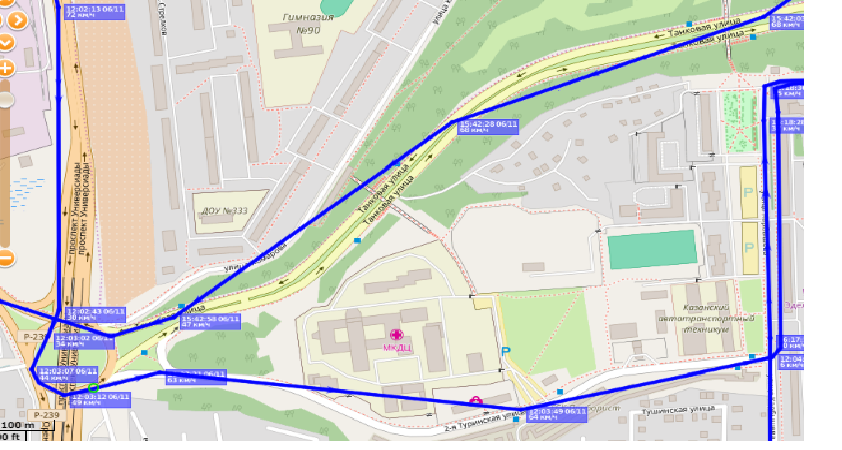

Добрый день. Такая ситуация. Два разных Камаза, прошли один и тот же путь в разное время. Треки почти идентичные. Разница в пройденном расстоянии 20 км. Откуда может появится такая большая разница в треках?

...как вариант .... видно что нарисованный синий трек короче реального пути .
В том то и дело что срезы на поворотах минимальные, а треки можно сказать один в один друг на друга ложаться.
... и намного.
Похоже, что угол работает не правильно ..
Даже у двух идентичных приборов на двух идентичных ТС, следующих друг за другом, пробег будет отличаться. Поскольку тайминги и реальная чувствительность акселерометра у приборов будут разные и точки их двух треков совпадать не будут никогда.
А по приведенной картинке назвать точную причину не получится, масштаб не тот. И де-факто может оказаться, что одно из ТС в реальность проехало другим маршрутом, просто при таком масштабе не видно,
