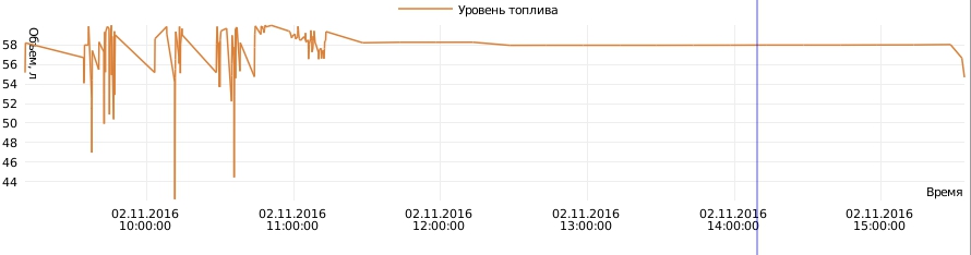

Добрый день, на автомобиле газель(бензиновый бак) установлена навигация Сигнал 2117 и аналоговый ДУТ Стрела А. Сигнальный кабель подключен к аналоговому входу А1. Проблема заключается в том, что очень колеблятся данные с ДУТ.
-до 0 не доходят.
-выставлены границы 1-10000 (границы работы датчика 0-10 В)
-длина ДУТ 22 см, высота бака 23 см
-фильтрацию выставлял от 1 до 200 ничего не меняется
-точки коммутации питания одни для навигации и ДУТа
-питание во время колебаний в отчетах не понижается
-есть вероятность того, что металлический  стержень поплавка касается трубки ДУТа.(питание на машине постоянное)
