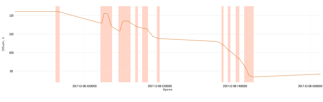

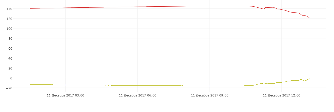

Взяли на пробу DUT-GSM, не можем добиться нормальной работы,
при понижении уличной температуры уровень топлива начинает расти а при повышении наоборот падает.
Согласно инструкции настройками можно управлять удаленно на деле изменить можно максимум один-два параметра.
Выезжали два раза на регулировку по рекомендациям производителя, результат на фото.
У кого есть опыт эксплуатации данного датчика?

Re: Технотон представляет новый датчик уровня топлива DUT-E GSM
Таких датчиков уже несколько сотен колесят по миру. В совершенно разном климате. Обычно все наоборот - топливо уменьшается при снижении температуры и увеличивается при повышении. Для тех, кто не хочет наблюдать этого процесса, есть функция термокоррекции. По умолчанию она отключена, но при желании можно проанализировать данные об уровне топлива и температуре за периоды, когда машина не двигалась, рассчитать коэффициент термокоррекции и внести в настройки датчика.  На машине, которая часто стоит и редко ездит, это актуально.
