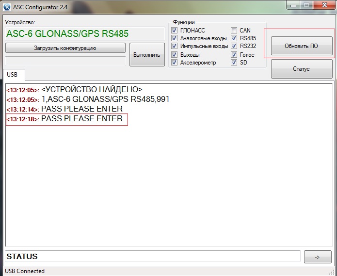

Добрый день.
Подскажите пожалуйста как снять пароль с прибора ASC-6 GLONASS/GPS RS485  (На плате написано ASC6.5) старый пароль не известен, "0" и "1234" не проходит.
531
ASC
Re: ASC
Обратитесь к производителю.
Баландин Александр
www.gps2010.ru
532
ASC
Re: ASC
Если у производителя политика не поменялась, то Вам сначала необходимо обратиться к дилеру у себя в регионе.
Превосходство в инновациях.
Никитин Владимир.
533
ASC
Re: ASC
gercog68 пишет:
Добрый день.
Просто его перепрошей любой прошивкой подходящей для твоего прибора. После перепрошивки пароль будет дефолтный.

534
ASC
Re: ASC
akkros пишет:
gercog68 пишет:
Добрый день.
Чёт не получается
ASC Configurator 2.4 при нажатии обновить ПО, просит ввод пароля
ASC
А конфигуратор ASC 0.25 beta как то вообще не активен, какую команду не введи, пишет в командной строке "порт свободен"
ASC
ASC
  • ASC
  • ASC
  • ASC
535
ASC
Re: ASC
ALTARO пишет:
Не поменялась, обратился к производителю как частное лицо и меня вежливо послали, вот текст письма  "Техническая поддержка завода изготовителя распространяется только на дилеров, они в свою очередь занимаются конечными пользователями". Получается нужно найти дилера у себя в регионе (но прибор установлен был не в нашем регионе) который в свою очередь либо откажет, либо запросит этакое вознаграждение за снятие пароля. Короче если других вариантов решения нет, проще его в мусорное ведро отправить.

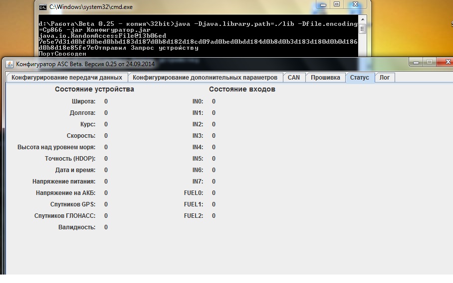

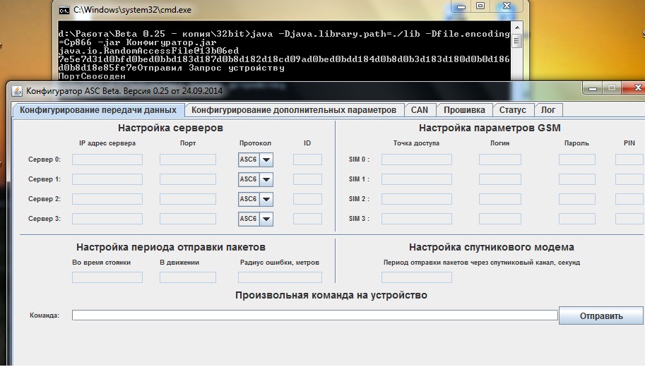

541
ASC
(26/08/2016 08:42:42 отредактировано Lyapish)
Re: ASC
Доброго времени суток Всем.
У меня проблема с ASC 7 и ASC 6,5. При подключении через USB конфигуратор 0,25 и 0,3 получает данные от аппарата только: GPS координаты, Версию прошивки, питание аккумулятора и борта.
На все остальные запросы и команды пишет просто "Порт свободен"
Драйвер стоит "IAR Virtual COM port, IAR LPC-2378-SK board" (COM6)
Прошивка на аппарате ASC 6.5 стоит "2.309-2896B705", ASC 7 "2.278"
Помогите пожалуйста.
542

543
ASC
Re: ASC
Попробовал другой аппарат, который до этого сами настраивали, все работает нормально. Тоже ASC 7
544
ASC
Re: ASC
Ладно я не дождался ответа, разобрался сам. Аппарат просто был запаролен предыдущей обслуживающей компанией.
Есть еще один вопрос который я не могу пока решить. Есть 2 ноутбука XP x32 и 7x32. Установлены одинаковые драйвера и конфигураторы, но на семерке ни все открываются ASC. Зато на XP открываются все. Написано что драйвера совместимы.
Помогите, где можно посмотреть. Может драйвера есть еще какие нить?
И еще с 64 битной системой тоже не понятки. Конфигураторы запускаются через раз или вообще не запускаются.

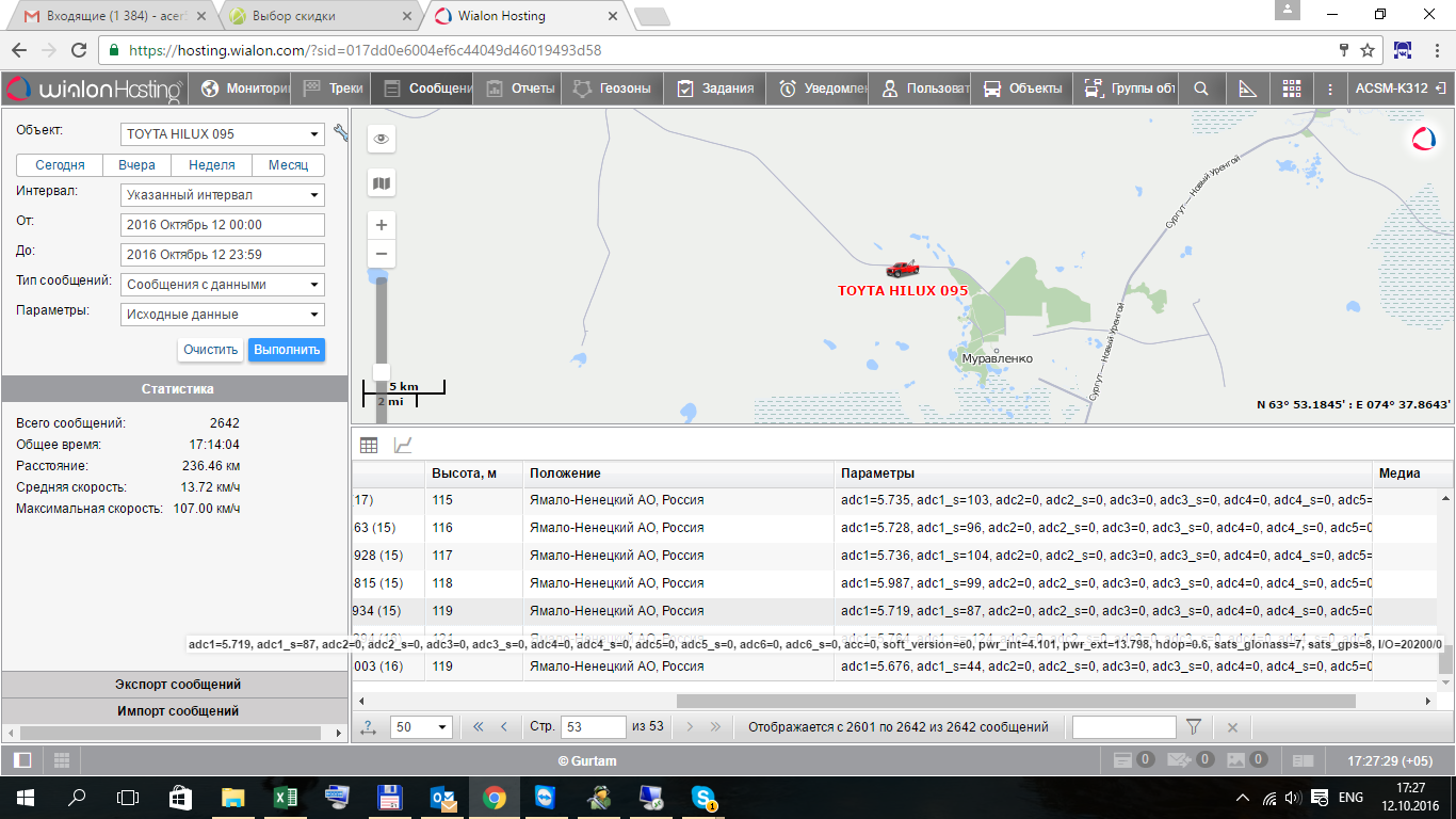

548
ASC
Re: ASC
уважаемый Гуртам что за новый параметр с индексом S появился в сообщениях? adc1=122 adc1_s=-21 ???
любую, даже самую простую задачу - можно сделать не выполнимой, проведя достаточное количество совещаний.
549
ASC
(12/10/2016 15:37:22 отредактировано kjuman)
Re: ASC
скрин
  • ASC
550
ASC
Re: ASC
kjuman пишет:
Добрый день,
Это тот же ADC только знаковый. Параметры были добавлены для того, что бы видеть правильные значения температурных датчиков и при этом не ломать не знаковые значения в других ADC.
Best regards,
Evgeny Shatilo
Gurtam HW Development Team Lead
