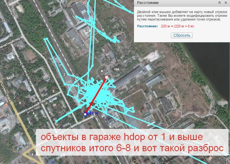

прибор asc 1
Обращение к производителю мо;но как то отфильтровать  постоянные выбросы из за плохой спутниковой связи
по зажиганию не предлагать доп провод на in
хотелось бы программное решение проблемы
считать не валидными пакеты если к примеры hdop высокий
или возможность задавать геозону координатами по радиусу
ну или просто по данным акселерометра.
еще можно установить минимальную скорость
да много возможностей реализованы на другом оборудовании.
А то скорость от 1-20 hdop  от 1-25  среднее 2
и отфильтровать нет возможности.

Кстати да, на идеальные родные показания рассчитывать не стоит. Но это всё лечится обработкой координат на сервере, поэтому не так страшно, бывает и хуже)
