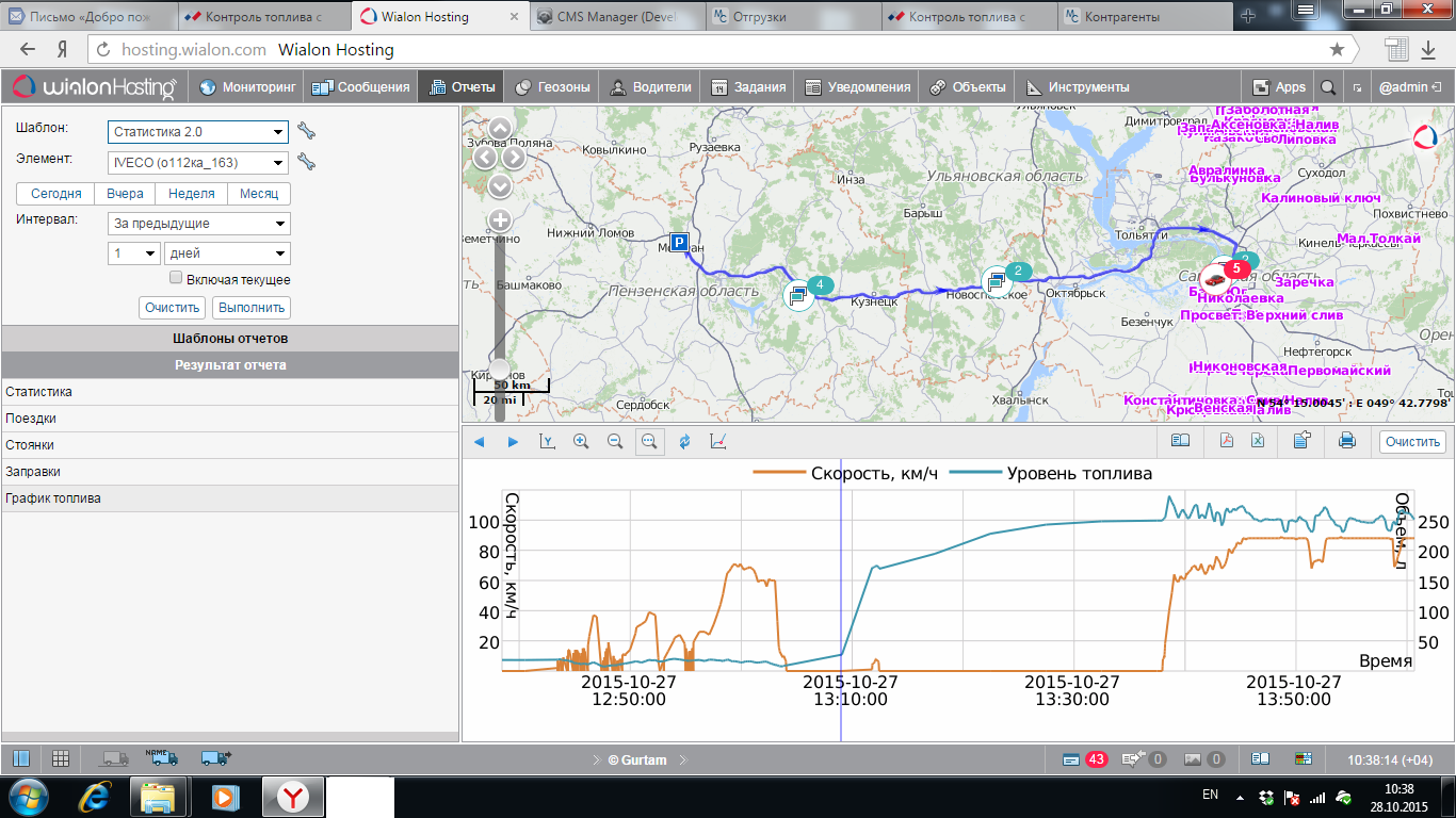

Заправка была 250 литров, во вкладке заправка показывает 87 литров, а на графике 250, в че может быть проблема?
В настройках расхода топлива поставьте галочку "Рассчитывать объем заправки по сырым данным".
Попробуйте изменить степень фильтрации или отключить опцию "Поиск заправок только при остановке".
