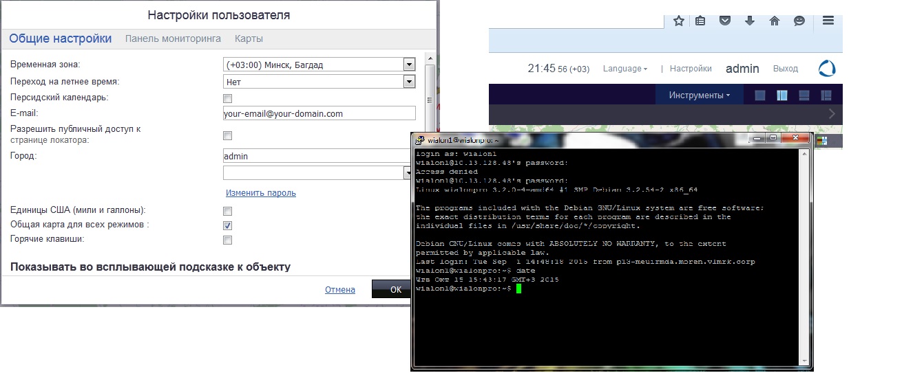

Используем Wialon Pro. Есть проблема со временем -
1.При входе пользователя имеем время +8 к Московскому. Часовой пояс в учетках стоит GMT+3.
2. Сообщения от приборов поступают на 1 час позже.
Сам сервер имеет часовой пояс GMT+3 и синхронизируется с сервером времени. Дата и время командой date выдаются Московские.

1. Администратору на сайте мониторинга делать нечего, этот пользователь предназначен для работы только на сайте администратора. На CMS и сайте мониторинга все операции выполняются от имени менеджера или обычного пользователя.
2. города admin не существует, укажите нормальный город.
3. От ваших специалистов на почту приходил вопрос почему-то про Local, на скриншотах Pro. Как бы там ни было, ответ на запрос был дан на предыдущей неделе.
4. Присылайте ssh-доступ к серверу и доступ на сайт администратора в службу технической поддержки, чем скорее, тем лучше.

Предположить можно 2 вещи -
1. неправильная синхронизация/неправильные настройки времени.  Особенно если сеть закрытая и внутреннего ntp-сервера нет.
2. Неполадки в структуре БД, см. наличие ошибок в логе.
Тут важно определиться, что важнее - сохранённые данные, или работоспособность сервиса как таковая. Если сохранённые данные вообще не важны, проще всего экспортировать настройки объектов , сохранить ID и телефонные номера, файл конфигурации сервера, затем выполнить переустановку. Проверка приборов при этом также обязательна, в настройках каждого прибора часовой пояс устанавливается на GMT+0. Если важна история сообщений, то время работает против ваших клиентов, т.к. чем дольше ожидание, тем больше данных будет сохранено неправильно. Что важнее - решать клиенту.

Кстати, по скрину видно, что там  стоит не последняя версия wialon pro.
В  ряде  предпоследних  релизов  были фиксы по часовым поясам
http://docs.gurtam.com/ru/pro/1401/admi … e/releases

да, была подобная проблема после смены часовых поясов в прошлом году, обновление дистрибутива решило
