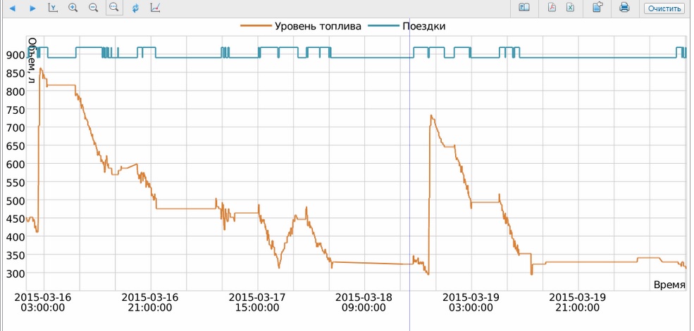

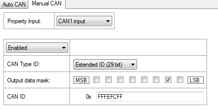

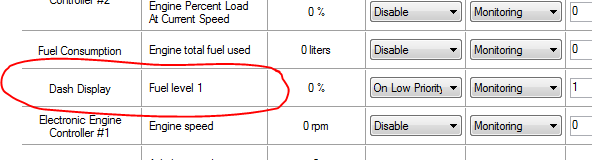

подскажите как правильно интерпретировать данные в виалон по уровню топлива в баке, при настройках смотрите скрины.
Телтоника фм5500 на Даф хф 105 460 (бак 800л)
  • Формула расчета с кан

Если топливо показывает в процентах. то в мастере таблицы расчета создаете:
0 - 0
100- (объем бака).
Это самое просто, в идеале... надо бак пролить и понять где у него о где полный, так как CAn нередко дает примерный данные об уровне топлива.

на DAF 105 по can топливо в процентах, в зависимости от объема бака погрешность до 100 литров, датчик штатный пришлет 100% объема и при полном баке и если в нем не будет 100 литров... если бак 850-900 литров, нужно дут ставить... но график красивый)

В большинстве ТС штатные ДУТ имею сверху мертвую зону. Равно как и врезной ДУТ. Сколько конкретно - от модели зависит. Для баков на 600-700 литров мертвая зона может быть 50-80 литров легко. Иногда и 100 бывает.
