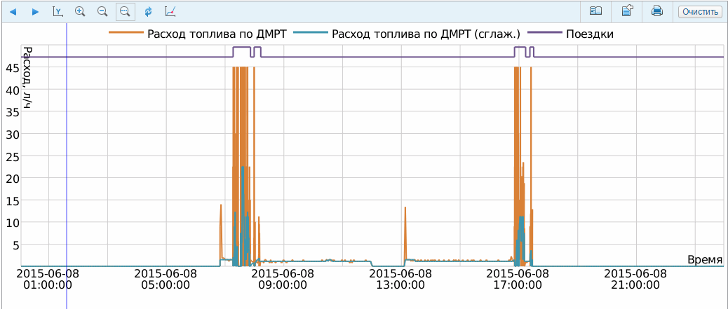

Имеется некоторое количество КАМАЗов с двигателями Каминс и КАН-шиной, к которой присоединен КанЛог. Результаты подсчета суммарного расхода топлива хорошие.
Хочется для наглядности в отчете получить график мгновенного расхода топлива по времени, аналогично получаемому с дифференциального расходомера, прописанного как ДМРТ:
Файл №1
При активации элементов графика "Расход топлива по ДАРТ" появляется график с точечными всплесками в момент прирастания расхода по КАН на поллитра.
Математически я понимаю, что нужно отслеживать момент прироста расхода на поллитра и в этот момент поделить 0.5л на время, прошедшее с момента предыдущего приращения - получаем расход топлива в л/час. Но не понимаю как это реализовать в Виалоне.

SanderAMC пишет:
используйте time-#time
К сожалению, эта формула считает разницу по времени между двумя последовательными сообщениями, а поскольку КАН выдает расход топлива с шагом в поллитра, то между двумя сообщениями подряд цифра не меняется и Виалон показывает нулевой расход.
Средствами Виалона не получается составить формулу для подсчета времени между двумя несоседними сообщениями...
