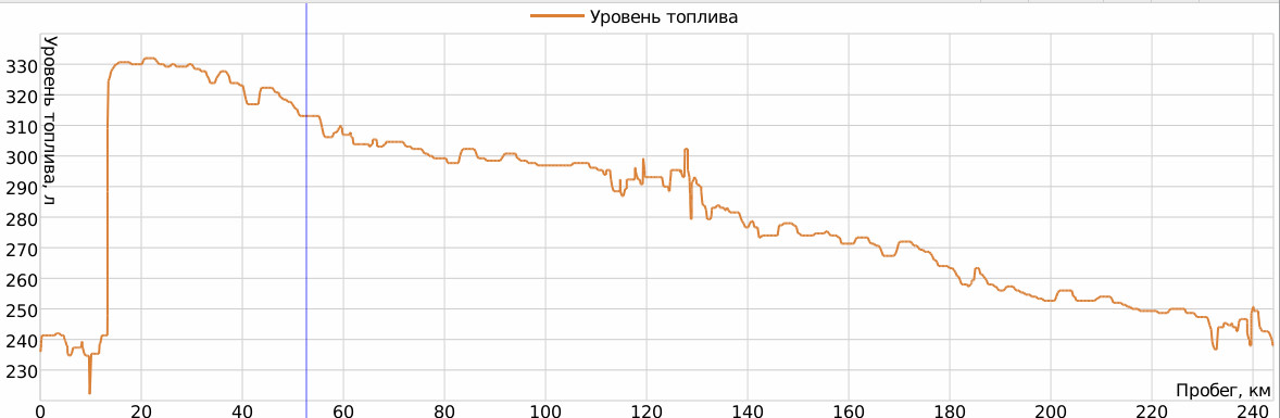

Суть проблемы в том что каждый раз разное количество литров указывается в системе мониторинга.
В отчетах график уровня топлива скачет то вниз то вверх.
По поездкам вообще не понятно. Машина может проехать 2 км и не потратить топлива вообще 0л/100км, а может проехать 700 метров и потратить 6 литров топлива ну и бешеный расход.
Настройки расхода топлива одинаковые.
