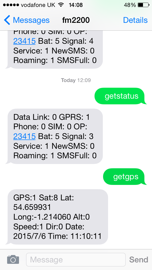

Неполучается настроить fm2200 для работы с wialon. Трекер посылает данные один раз при подключении и затем молчит. Прикрепил настройки конфигуратора, может кто посмотрит и заметит в чём проблема. Спасибо.

На СМС отвечает. Datalink: 0 - как я понимаю в этом проблема

Настройка довольна проста и понятна. Если первый пакет отправляет, то смотрите в сторону таймаута соединений. Если не отправляет данные, то возможные причины: 1. Сервер и порт не верно указан 2. Код оператора сети не прописан. 3. Не достаточно точек для отправки. 4. Не верно указан imei прибора.
