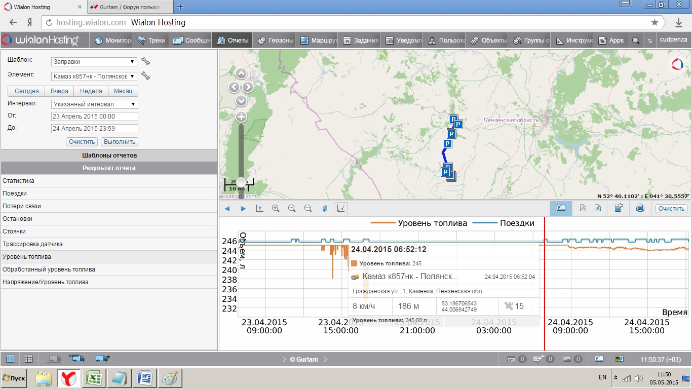

Помогите понять, почему график уровня топлива имеет такой вид?

Настроен на максимум 1023, а бак под завязку. И пока не потратилась часть топлива, так и будет максимум. Что, собственно, видно на графике.

У вас похоже минимум-максимум не настроен или сбился судя по графику

на полноту похоже. поскольку пляска начинается при движении. проверьте еще дренажные отверстия
