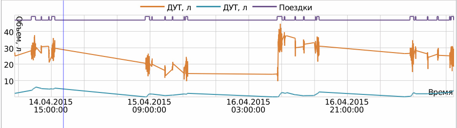

Доброго времени суток! Ув. Форумчане, опять, нуждаюсь в вашей помощи.
Проблема: Средний расход топлива в некоторых поездках  равен 0.
Доп. информация:
ТС -- УАЗ Буханка
Заправки нормальные.
Общий, средний расход топлива, за неделю нормальный 19л.
Тарировочная таблица актуальна.
График уровня топлива, поездка 13 км

Re: Уаз буханка расход топлива контроль
Дайте больше информации, что за дут, используется ли оба бака. Мы для буханок используем следующие настройки: БАК= [lls1]+[lls2]/const2. Позволяет избежать некоторых неприятностей при перекачке топлива. Попробуйте галочку включить расчет заправок\сливов по времени. У нас из 15 буханок на 3 так работает, а иначе все время абракадабра по расходу. Ну и проверьте, на этих поездках зажигание и GPS данные были без провалов? Так же настройку счетчик пробега.
Используется 2 бака, 2 датчика,
Была такая фигня, только на ЗИЛе. Долго разбирались! Оказалось, что датчики были очень длинные и задевали дно бака. Датчики достали, подрезали, почистили и все стало ок!
График топлива за неделю, перед этим скрин первой поездки.
Как видим график за неделю выглядит адекватным, но вовремя поездок уровень топлива почти не изменяется(или на оборот 340л/100км)
Здравствуйте, datchenkooleg
С точки зрения механизмов системы все действительно просто - НУ-КУ/расстояние. В первом скрине у вас после окончания поездки уровень топлива выше, чем с ее начала - следовательно вам необходимо копать решение в сторону оборудования.
serd пишет:
да причем тут оборудование, просто на маленьких расстояниях пытаться адекватно оценить расход топлива нереально, машина НИКОГДА не сможет встать именно на тоже место под тем же углом и т.д., поле поездки, а любое изменение положения относительно перед поездкой ведет к изменению уровня, что скрадывается при больших расходах (пройденном расстоянии)
Первая поездка 13 км, а ср. расход 0
datchenkooleg пишет:
ну и что, можно проехать и 100 км, а потом остановиться наехав на бордюр, и у вас еще и увеличится уровень топлива, поверьте на небольших машинах еще и не такие "чудеса" встречаются
Burunduk45 пишет:
ну почему же. машина может выехать из гаража и обратно заехать туда же. ровная поверхность обеспечена.
замер до начала движения, замер после начала движения. причем, как линейкой в баке, так и показания в системе.
и пробег конечно же желательно не 10 км делать - выборка минимальна просто при таком пробеге.
с буханками есть особенности. 2 бака, с маленького бака сначала расходуется и перекачиватся в большой бак, потом с большого бака. расход смотреть актуально если машина проедет 100-200 километров хотя бы, 13км там расхода практически не будет, в 2 баках не заметишь с учетом перетеканий и плоских баков
