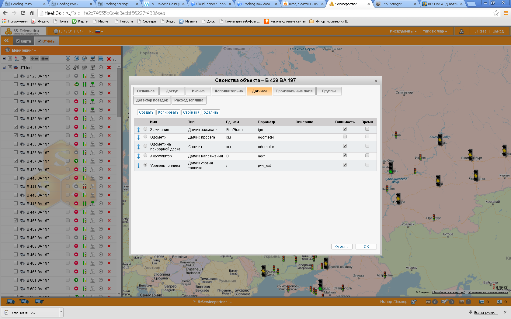

Как это можно сделать с помощью API?
Скопировать нужно то, что указано на скриншоте со всеми настройками.

Проще всего этосделать следующим образом:
1. запросить объект, датчики которого вы хотите скопировать, с нужным флагом и так получить список датчиков с настройками.
2. пройтись по объектам датчиков добавляя в них по 2 новых поля(itemId, callMode) для запроса unit/update_sensor.
3. запросить объект куда нужно скопировать датчики, и используя батч (core/batch) и запросы unit/update_sensor, создать датчики уже в этом объекте
