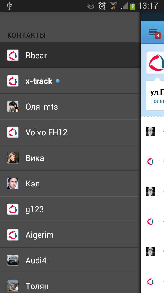

После чего в контактах должен появиться ваш трекер с логотипом Wialon
Аналогичным способом можно добавить в контакты несколько трекеров.

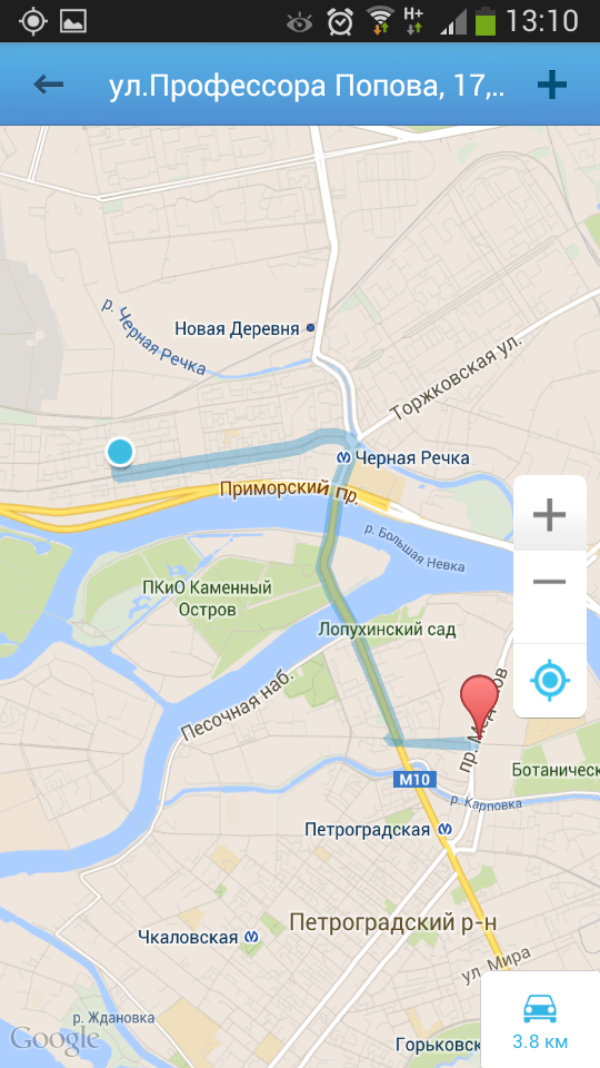

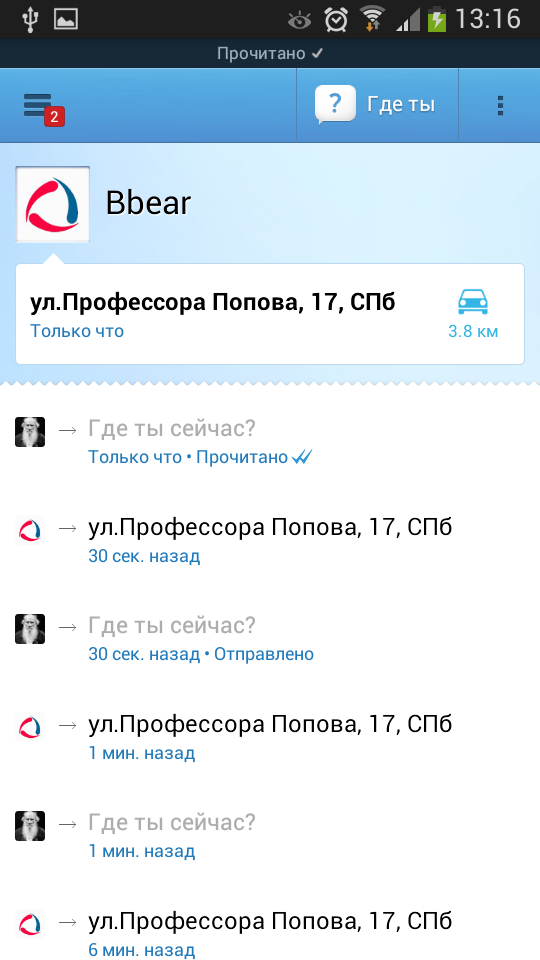

На скриншотах - примерно как это выглядеть должно:
