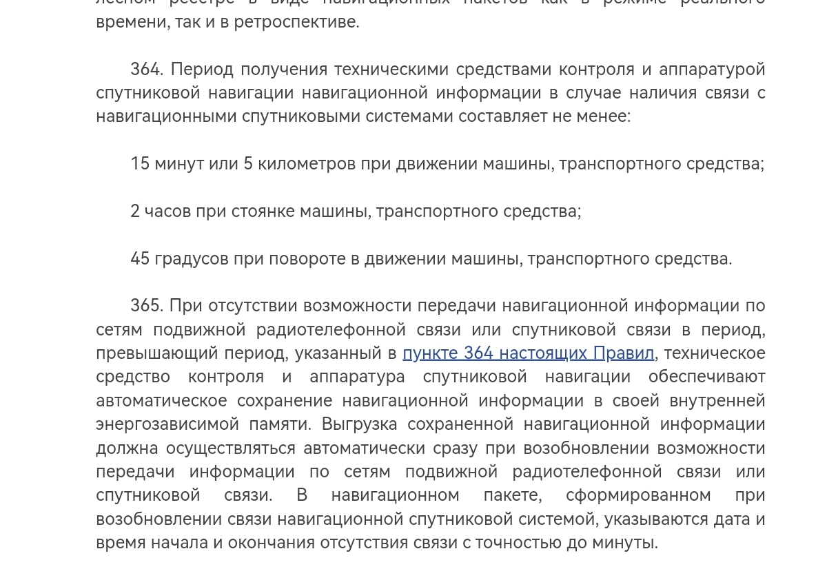

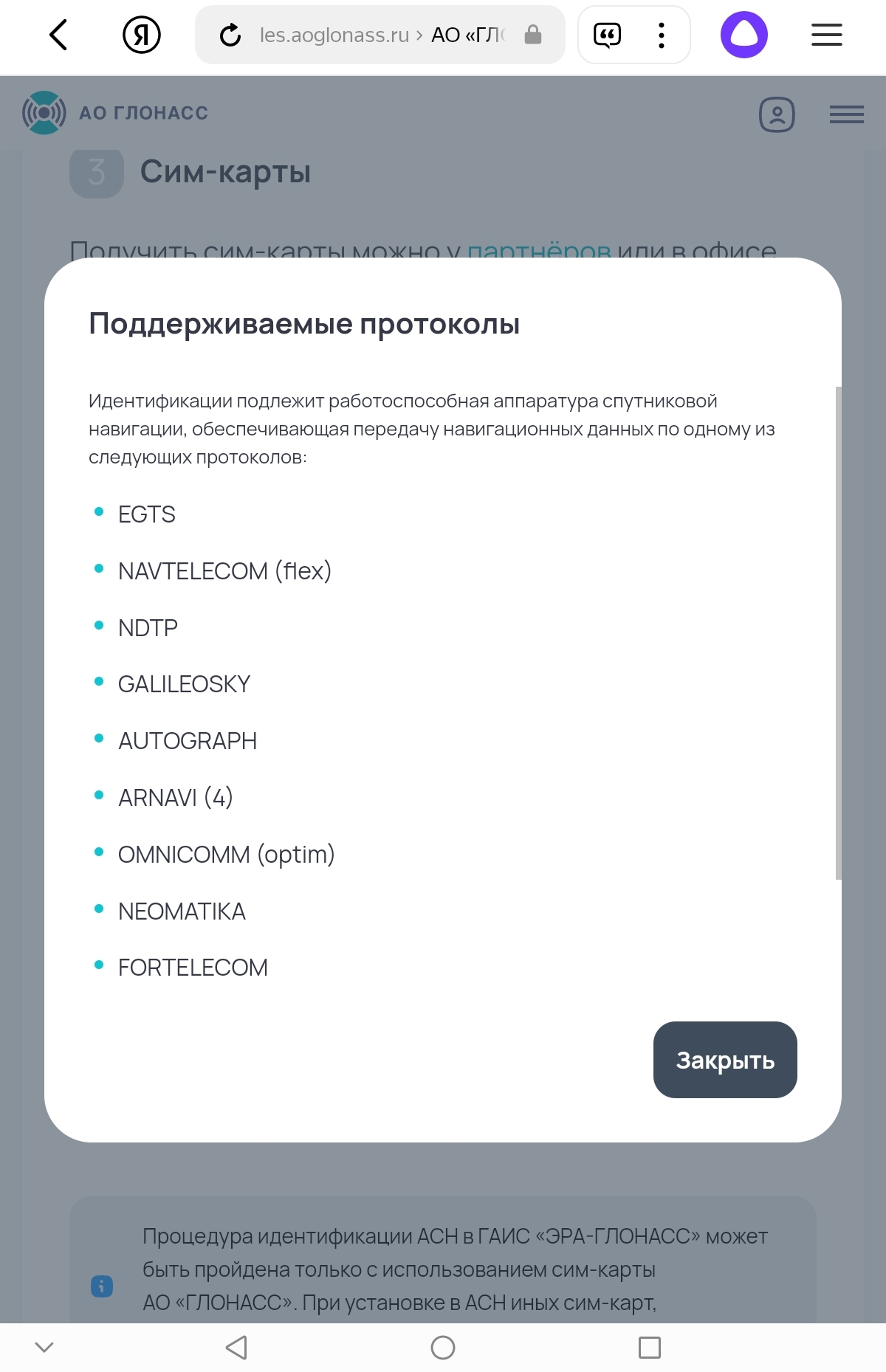

Из свежих новостей:
1. Портал https://les.aoglonass.ru    откроется для регистрации ориентировочно с 5 ноября. Личные кабинеты будут отличаться от 2216.
2. Ставить можно любы приборы, совсем не обязательно АСН с сертификатами ТРТС 018/2011,
требований о наличии сертификата ТРТС нигде не прописано, на сайте АО Глонасс АСН с сертификатами лишь, как рекомендованные.
Это подтвердил  в беседе представитель ФЕДЕРАЛЬНОГО АГЕНТСТВА ЛЕСНОГО ХОЗЯЙСТВА (РОСЛЕСХОЗ)
3. Лесозаготовительная техника не оснащенная аппаратурой запрещается к эксплуатации с 1 января 2025 г.
4. Перевозка древесины автомобильным транспортом с 1 января 2025 г. без передачи информации в ЭРУ-ГЛОНАСС не допускается.
5. Требования к аппаратуре глонасс для автомобильного транспорта при перевозке древесины в приказе Мин.леса №121  с 1 МАРТА 2025 г.
Кто, что добавит еще по существу?
