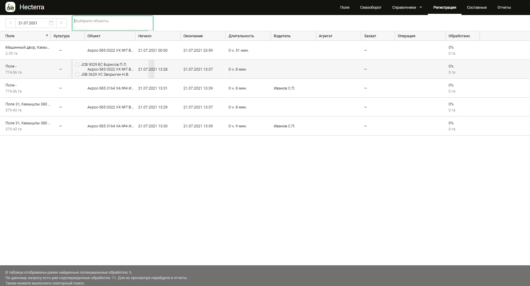

Добрый день! С 20.07.2021 отмечаются зависание системы на минут 10 и более, никак выбрать технику в регистрации, проверено на многих учетках, ПК везде однотипные глюки. Никак производить регистрацию. Можете уточнить о данной проблеме?

Мы обнаружили проблему при работе приложения в браузере Firefox.
Пока мы ее исправляем, попробуйте воспользоваться другим браузером, например, Chrome.

d-sergeef пишет:
Доброго дня!
Проблема была с выпадающими списками на стороне Firefox в версии 90.0.1, которая вышла 19 июля.
Сегодня вышла новая версия 90.0.2, в которой проблему исправили. Поэтому вам просто нужно обновить браузер.
