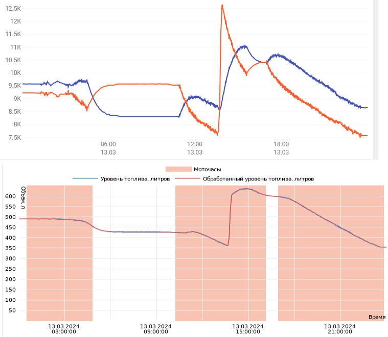

Есть автомобиль Foton тягач с 2 топливными баками. В каждый бак установлен ДУТ Omnicomm LLS-AF 4 (аналоговый), терминал Teltonika FMB130. При заправке рисуется вот такая картина (см. вложение), т.е. топливо перекачивается из одного бака в другой и в итоге объём заправки отражается не полностью. Конкретно в этом случае расхождение составляет 300л./276л.
На скрине в верхней части представлены данные с каждого датчика по отдельности, в нижней части - график в отчётах

Баки разного объема?
По скрину похоже что тарировки баков местами перепутаны!

Да, баки разные, 380л и 530л.
Действительно были перепутаны баки, спасибо!
