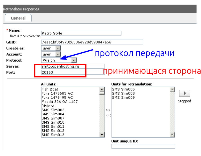

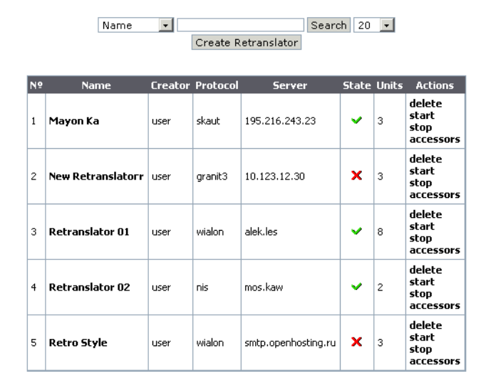

Soorsh согласен. Уточните:
- есть сервер Wialon Pro, который принимает исходные данные от терминалов (трекеров)
- на Wialon Pro запущен Ретранслятор, а какой протокол выбран в ретрансляторе?
- принимающая сторона хоть что-то видит/получает?
Скриншоты из WP для наглядности во вложении. Выбор там небольшой:
"At  the  moment,  the  following  retranslation protocols areavailable: Wialon,  Nis  (M2M),  Granit  Navigator,  Skaut."
Возможно действительно выбран Wialon, как протокол. Судя по порту (20163) — это Wialon Retranslator:
https://wialon.com/en/gps-hardware/soft … translator
Вероятно так и есть. Поэтому, берите описание протокола по ссылке выше и проверяйте на принимающей стороне.
