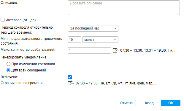

natashka_89 последнюю страницу настроек уведомления покажите, что там: по смене ли состояния или всем сообщениям, есть ли таймаут для ЧЯ. Надо понять, почему сработки часто происходят. Или же просто часто норма сменяется тревожным состоянием и обратно. Тогда надо поправить диапазон контрольный.

Последняя страница выглядит так.

natashka_89 по Всем сообщениям, уведомление срабатывает на каждое сообщение, которое попадает в тревожный диапазон. Пусть нормальный диапазон 0 -- 5 градусов. Температура поднялась до 6 градусов и трекер прислал 10 сообщений с такой температурой, пусть даже 15 минут прошло, на каждое сообщение уведомление и сработает.
С другой стороны, у вас есть ограничение -- Макс. количество срабатываний + включено Ограничение по времени для этой опции. Это значит, что уведомление должно сработать максимум 1 раз, если тревожное состояние наступило в рамках разрешенного интервала, например с 7.30 до 13.30. Если же уведомление срабатывает несколько раз, то надо разбирать детально, писать в support@gurtam.com
