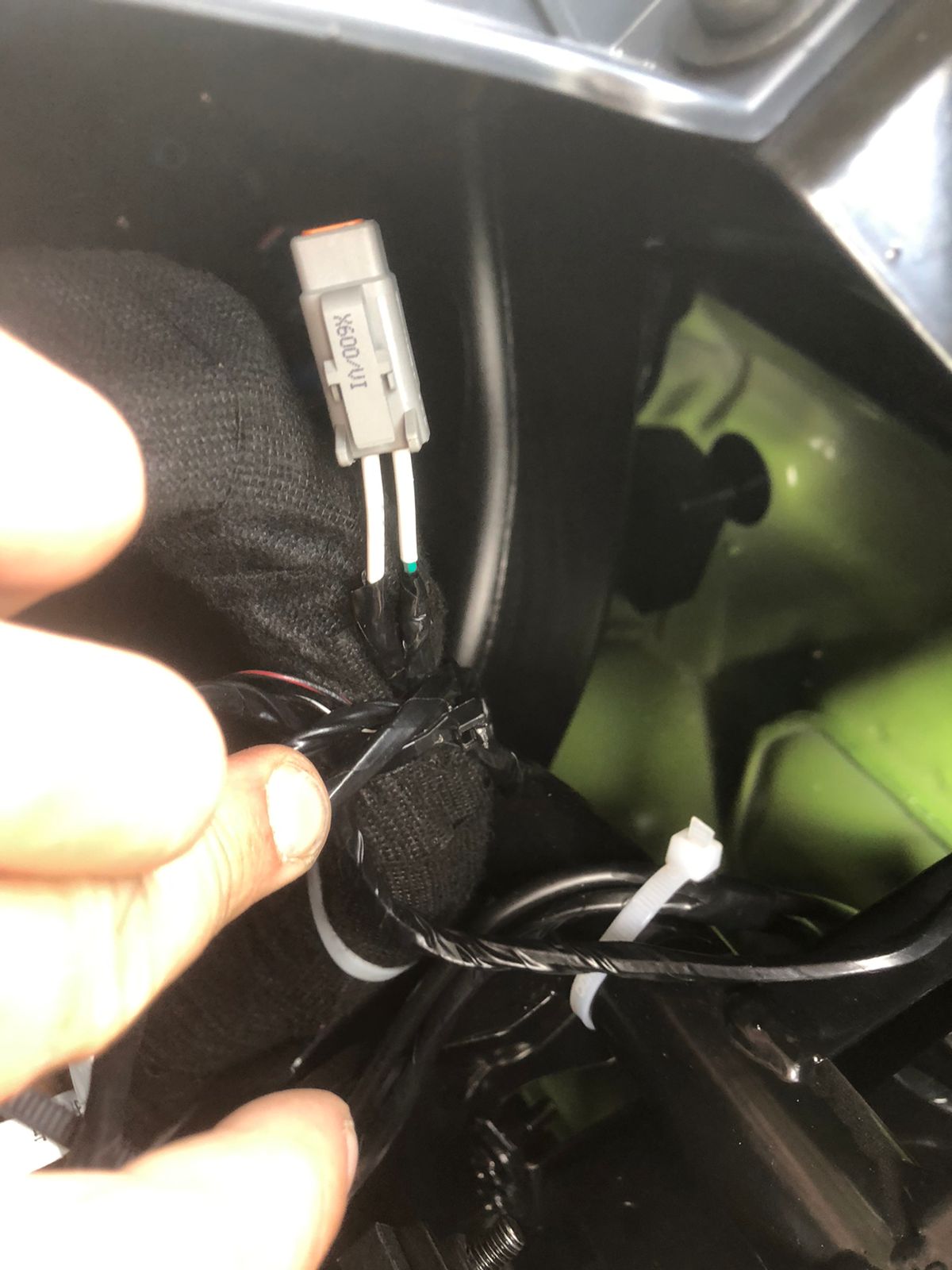

День добрый.
Со стороны пассажира разъём Х600.

Re: CAN Shacman (Shaanxi) X3000
Пусть дилеры пургу не гонят, все там открыто

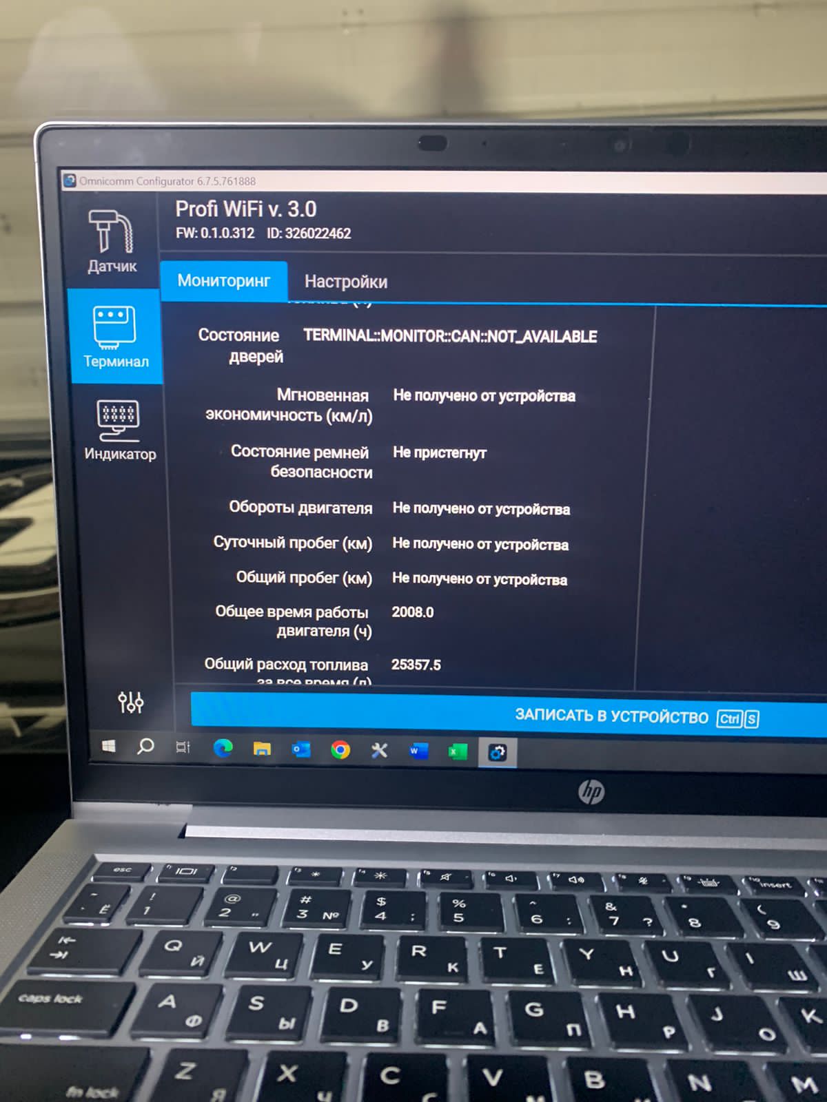

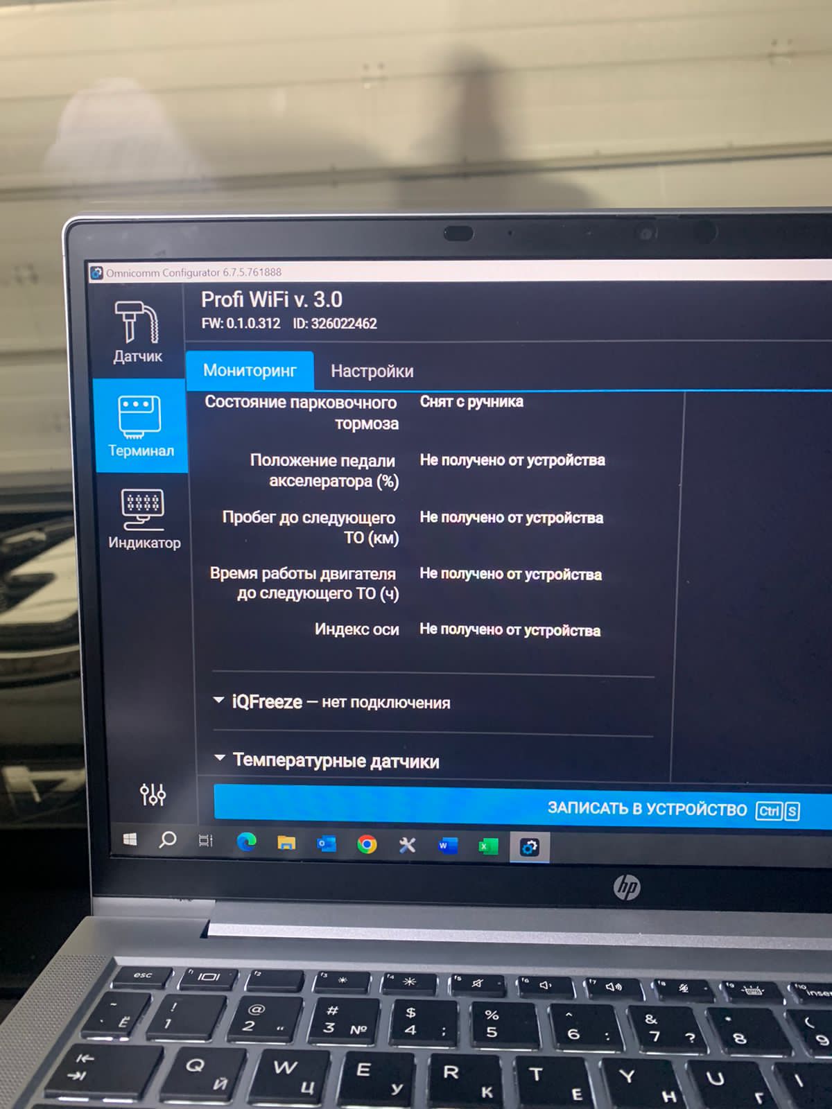

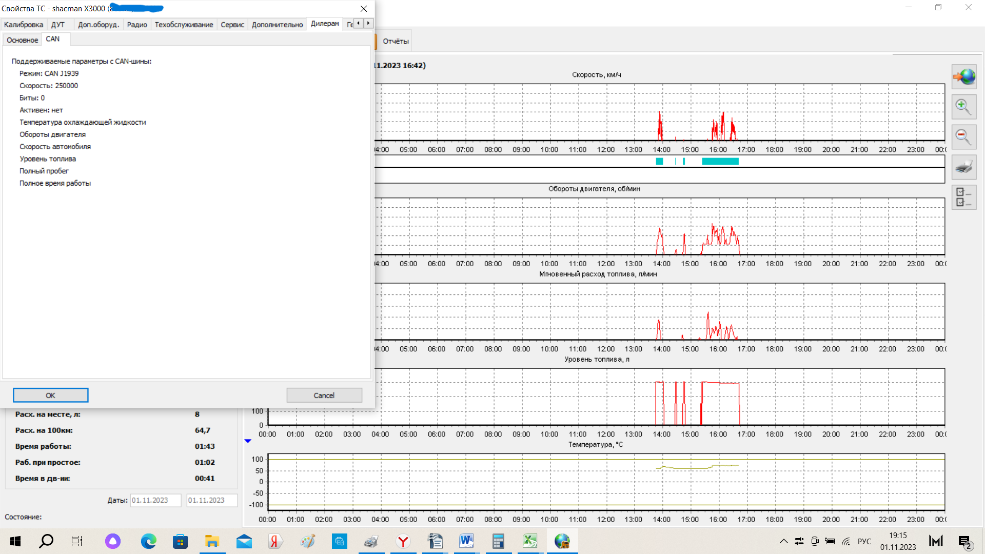

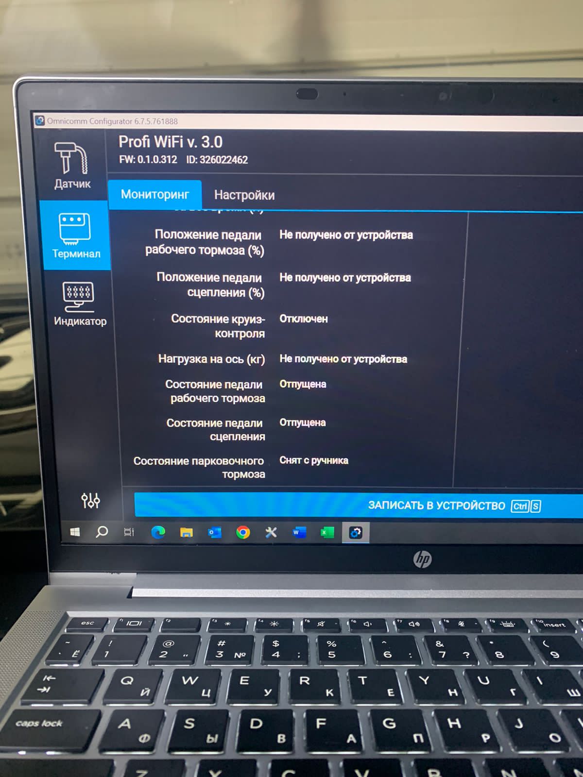

Тоже шакман 2023 года х3000 ковыряем. Есть некоторые параметры. Не можем найти пробег и топливо
цербер пишет:
на х3000 с кабиной х5000 топливо тоже так и не нашли.
