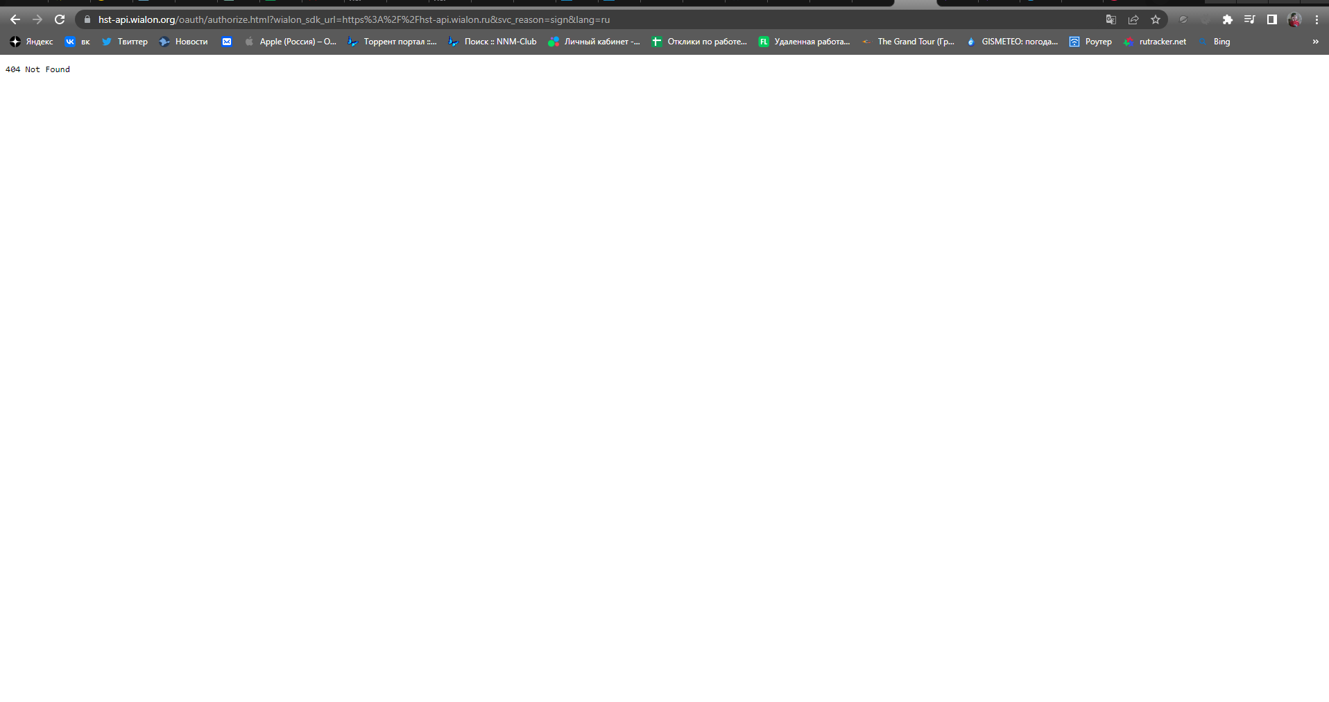

Добрый день, месяца 2-3 назад настроил скрипты для авторизации и получения машин
скрипты успешно работали, недавно начала показываться такая проблема
не проходит авторизация
в чем проблема? подскажите пожалуйста

Хорошо допустим
я по вашей ссылке  https://hosting.wialon.org/login.html?duration=0.
хочу выписать токен
мне сейчас 404 выдает почему?

dssefer добрый день. Вместо hosting.wialon.org попробуйте указать hosting.wialon.com или сайт который вы используете для входа в мониторинг. Если ситуация не изменится, пожалуйста, направьте запрос на support@gurtam.com
