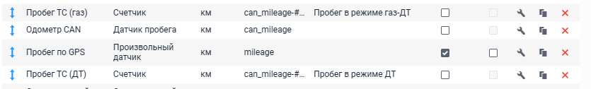

Настроил отчет, показатели некорректные, не могли бы подсказать в чем проблема?

тарировка у ДУТ не вбита?

kpoiii92 настройки датчика уровня топлива какие (таблица расчета, общие настройки, где параметр), какой трекер? Можете отправить имя объекта, отчета и временной интервал для проверки на support@gurtam.com

Написал письмо. , интервал с  10 Май 2023 08:35 до 30 Май 2023 08:03,  имя шаблон АМ_Сводка_Для_1С, Результат отчета: моточасы

kpoiii92 на форуме айдишники не добавляйте. Такую информацию лучше только техподдержкe предоставлять.
Посмотрел отчет по только БАК1 и Расход (ДТ):
10.05.2023 01:01:56    30.05.2023 18:41:02    9 days 2:37:59    11816 km    4489 l    3041 l
На 11к пробега какой результат ожидаете, т.е. что по ДУТ должно быть и что по ДАРТ?
По датчику Пробег ТС (ДТ) нет валидных показаний. Причина в валидаторе — Дизель, который в свою очередь основан на Вид топлива, который так же имеет валидацию на Температура двигателя и принимает невалидные значения. Там всегда либо 1, либо прочерки, а дизель у вас на 0 значении заведен.
Может какой-то временной интервал приведете в качестве примера, когда был подключен дизель? Посмотрел несколько дней и поездок, вижу только user_2u_1:2, а это по вашим настройкам смешанный цикл, т.е. газ-дизель.
