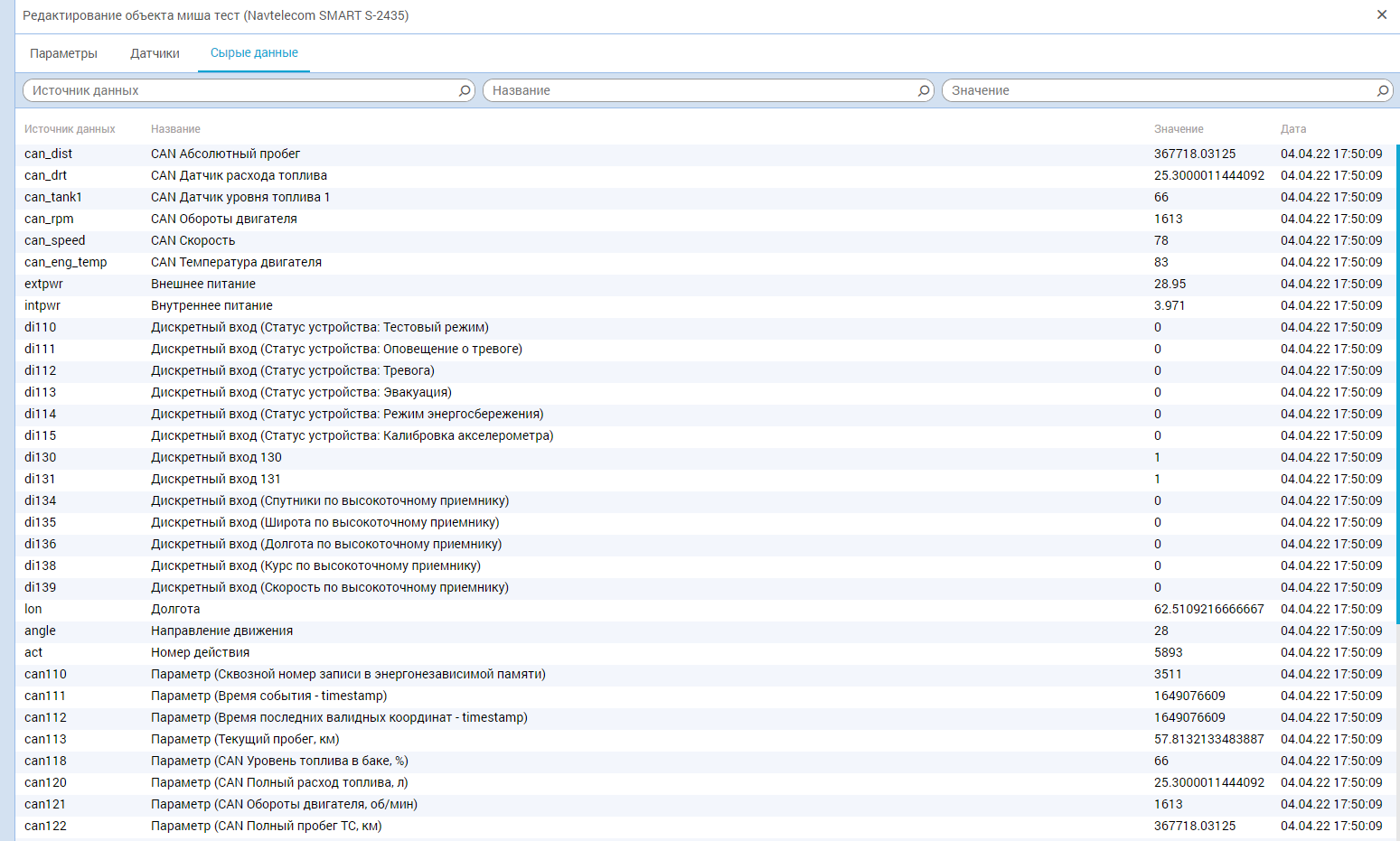

Добрый день! Подскажите, что можно получить с CAN на Volvo FH-TRUCK 4x2 2020. Блок Сигнал S-2651. CAN-LOG нужен или можно на прямую через никан? Точки подключения и настройки, если можно?

FH 2020гв , Galileo 5.1 через канлог
Топливо в процентах

Смарт 2435, встроенный КАН читает Вольво 2020-2022 гг (2 бака) шина J1939 на ней обороты, полный пробег, топливо в процентах 0...100% температура ОЖ.
Заливай в Сигнал S-2651 из конфигуратора для Вольвы этого года файл декодировки, и все будет работать.

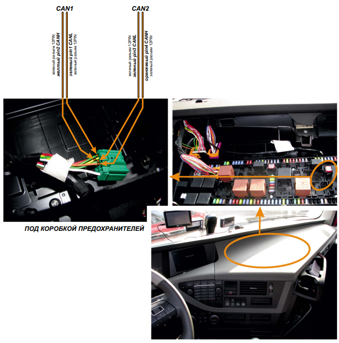

2014 год, есть у кого нибудь точки подключения? Там вроде 2 кан линии подключать надо
VOLVO FH EURO6 2013
