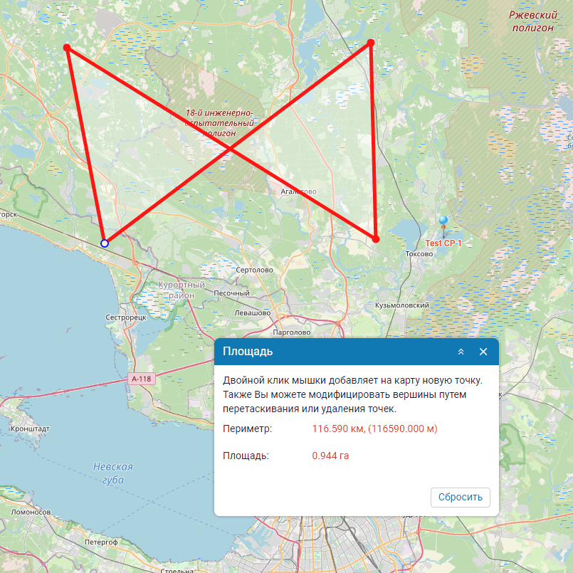

Площадь фигуры с самопересекающимся контуром считается некорретно -- часть площади входит со знаком минус (как бы "видна с оборота"); соответственно, можно нарисовать контур, имеющий огромную длину, но ограничивающий буквально нулевую площадь.
См. картинку.
При периметре 100+ км площадь фигуры рассчитывается как менее 1 гектара (хотя реально площадь этого "бантика" около 30 тысяч Га).
Или это не баг, а фича? ))

Bulawka отправьте, пожалуйста, ваш пример на support@gurtam.com

Done.
