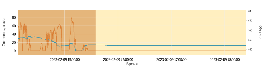

а кинь график когда этот стоял- ОргТехАвтоматики
Изменение объема топлива от включения зажигания
(14/02/2023 14:28:09 отредактировано control)
Re: Изменение объема топлива от включения зажигания
rvgu пишет:
уже на другой площадке аналитику пытались делать - как при включении зажигания здесь минус и плюс около 10л
на прошлом датчике около полугода назад такой ситуации нет, по переоборудованию клиент отрицает действия.
(имеется в виду топливной системы - автономки и прочее прорабатывались, не влияют на ситуацию)
