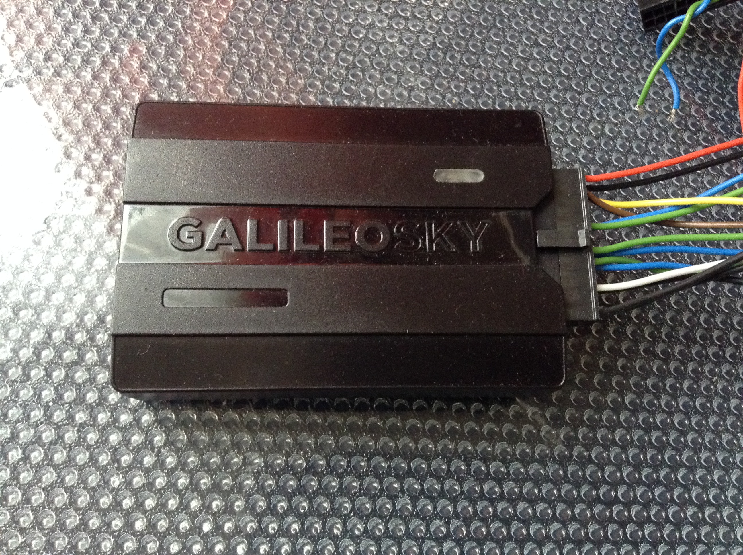

24Glonass световая сигнализация есть на лицевой стороне (видно на фото). Это уже не прототип. Переделать что-то коллеги могут, но при условии заказа не менее 500 штук. Это условие было озвучено на круглом столе компании.

Фото прибора.
