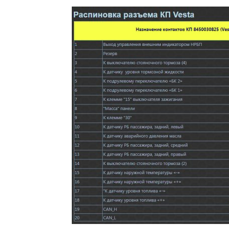

Кто подключал к Весте  LADA Vesta? места подключений интересует )) с приборки есть возможность зацепить ?

18 пин.

вот

Спасибо ! туда и подключились , а есть может у кого тарировочная таблица ?

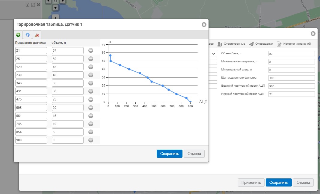

Всем привет, может кто-нибудь тарировкой на Весту поделится?

тарировку сделали, но прыгает сильно при включенном зажигании
