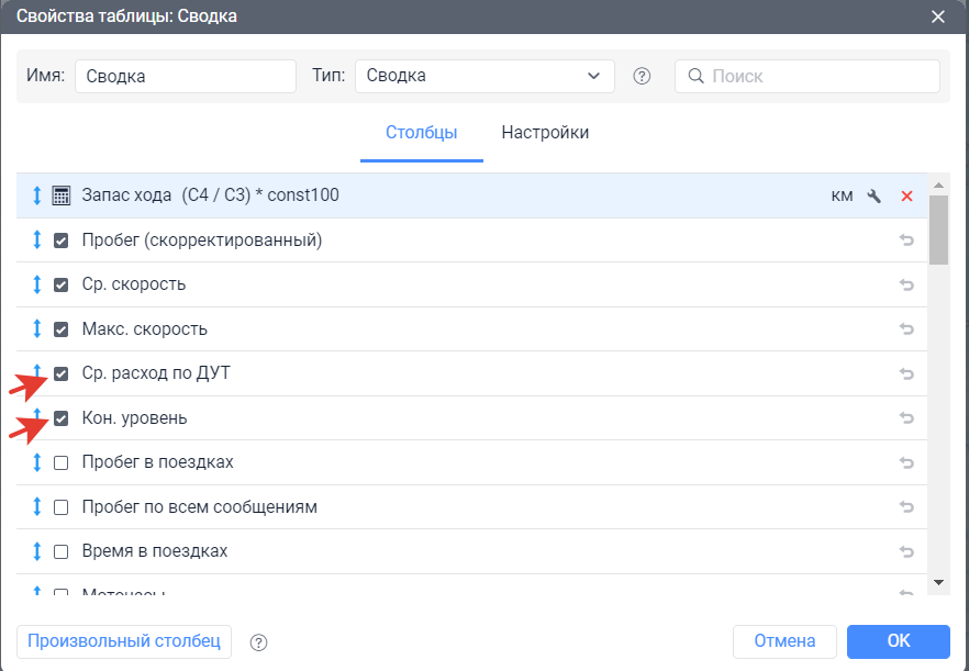

Уточните, пожалуйста, средний расход за какой интервал? Датчики пробега есть? Колонки Запас хода в отчетах нет, нужно искать альтернативу. Например, создавать датчик, который использует уровень топлива и фиксированную норму л/100км. Формула параметра для датчика: уровень_топлива/const20*const100. Где const20 — это норма расхода на 100км.
Еще один вариант, если в отчете получится вывести средний расход, то можно использовать встроенный в отчеты калькулятор и умножать колонку среднего расхода на 100км, например: средний_расход*const100.
Вот в таком формате сделал, датчика пробега нет, только дуты
union полагаю, что больше вариантов и нет, если штатными средствами делать такой отчет. Высокой точности не ожидайте. Пробег может быть ошибочный (например при выбросах координат), уровень топлива может отличаться на окончание предыдущего и начало следующего интервалов. В Сводке учет топлива можно задать либо за временной интервал, либо по поездкам/моточасам. Результат значительно отличается. Аналогично с пробегом, есть по поездкам, есть за весь интервал.
Рекомендую обычную таблицу — Поездки. Будет меньше вопросов. С другой стороны, главное чтобы отчте подходил вам.
