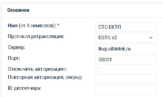

Товарищи из ЕКТП наконец-то осилили прием данных с виалона но теперь похоже будем месяц ждать ответа по протоколу ЕГТС какой использовать. Версии старой или который ЕГТС2 в трансляции?
кто уже добился приема данных на Роснефти с их ЕКТП, какой протокол для отправки в ретрансляторе Виалон использовали? По возможности просто скрин настроек ретранслятора присоедините пожалуйста.
У нас пока как на картинке и что-то данные не идут.

Re: Новое требование Роснефть к навигационному оборудованию
По идее, оба ретранслятора EGTS в Виалоне есть две реализации одного и того же протокола.
А если отключить авторизацию крыжиком?

funhrum пишет:
Спаслись тем что поддержка ЕКТП все таки ответила. Перенастроили ретранслятор на WialonIPS и со стороны ЕКТП абонент тоже настроил под WialonIPS
меняется порт на 58003 и после этого данные пошли.
