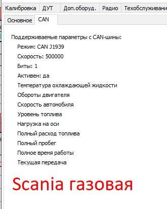

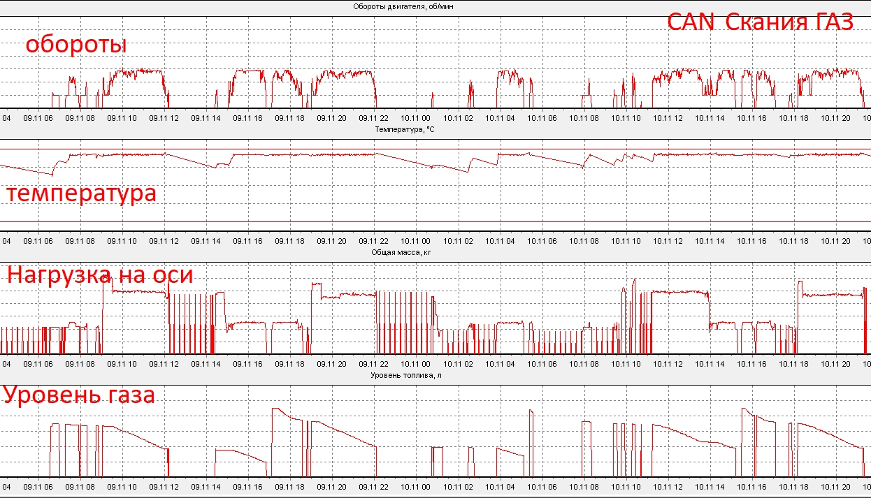

Обслуживаем приличный парк газовых сканий, с кана идут обороты, температура, нагрузка на оси, ну и главное уровень газа со штатного ДУТа.
Скрин из нашей системы мониторинга прилагаю.  На гарфиках видно все.
Топливо штатный дут показывает довольно таки точно. Заправки сходятся с небольшой погрешностью, т.к. не тарировали, просто по заправкам создали таблицу тарировки.
Подключаем кан на зеленый/бело-зеленый или на желтый/бело-желтый бесконтактным считывателем.
