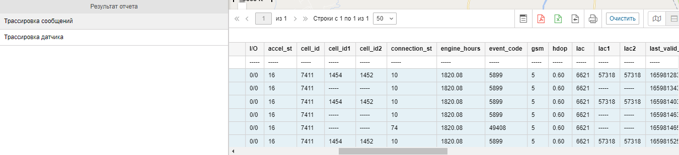

MyFly
Эм, а чем это не то?
Все сообщения, с колонками для каждого из присланных параметров, экспорт в эксель есть

Не помешало бы продублировать такой же вид возможностью экспорта из раздела "Сообщения",  интуитивно получить такой формат из этого раздела тоже логично.
