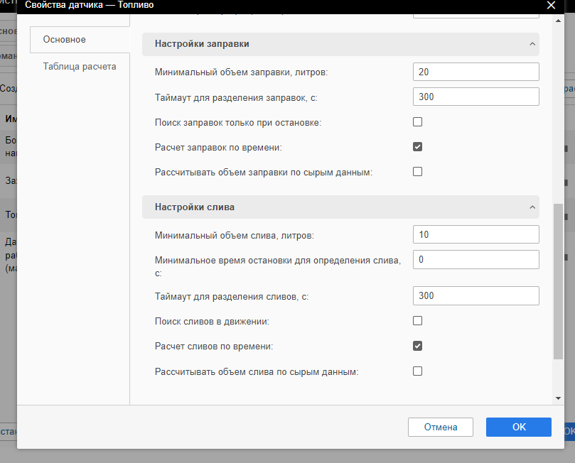

Всем привет. Помогите разобрать ситуацию.
ТС Скания, установлен ДУТ rs-485 и датчик зажигание.
В датчике зажигания прописана норма л/ч. В датчике топлива сделана привязка к датчику работы двигателя(Зажигание).
Часто проскакивают, явно, ложные сливы на ходу, т.е. когда конечная или начальная скорость не равна нулю.
Фильтрация топлива, установлена - 5. Мин. порог менять нельзя.
Как исключить ложные сливы на стоянке понятно, но как исключить такие сливы в движении? Возникла мыль, что можно создать типа виртуальный датчик полезной работы двигателя.
Но как это всё настроить не совсем понятно.
Подскажите, кто как решает проблемы со сливами в движении?

Минимальное время остановки для определения слива это разве не то что Вам нужно?

GoGPS пишет:
А если не было остановки? А слив  есть
Сливы в движении. Может поможет добавление ДПРД ?
Re: Сливы в движении. Может поможет добавление ДПРД ?
Так у вас там ноль выставлен. Поставьте 120 секунд и посмотрите как будет.
