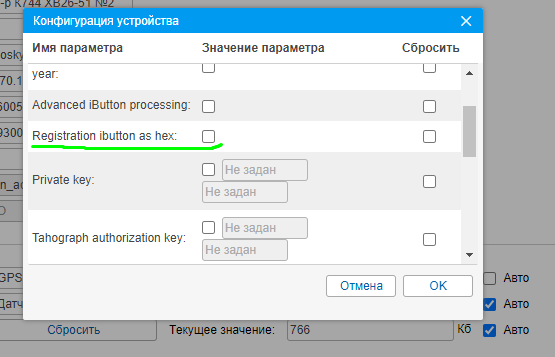

А в обратную сторону не подойдёт? В расширенных настройках для Галилео, вроде бы есть такой пункт.
То, что выдает Galileo, написано на самой карте. Проще наполнить базу просто прочитав значения с карты, чем считывать значения каждой карты и только после добавлять в водители.
Но, всё равно спасибо!
