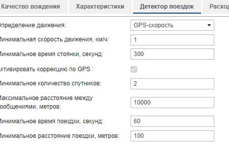

В детекторе поездок объектов что?

SanderAMC пишет:
приложил

tdt66 пишет:
SanderAMC пишет:
приложил
Вполне возможно, что система не считает за стоянку, особенно если объект пропал со связи с ненулевой скоростью.
