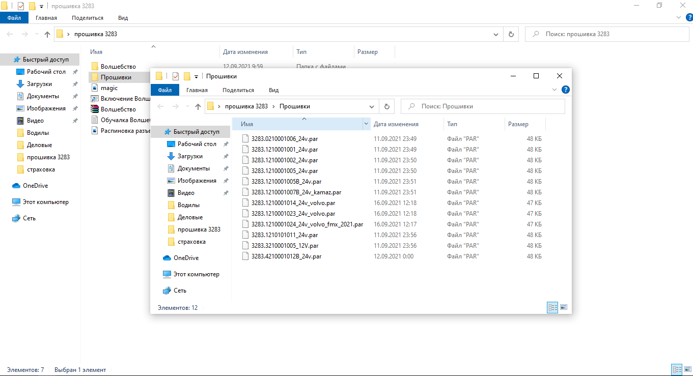

Добрый день! Есть у кого либо прошивка для тахографа DTCO3283  3283.1210001009В   автомобиль вольво?
http://glonass-center.net/
ГЛОНАСС ЦЕНТР г. Барнаул.
Программа для обновления и восстановления VDO 3283 (работает ли?)
Re: Программа для обновления и восстановления VDO 3283 (работает ли?)
Прошивка для всех 3283 одна.

Перед обновлением ПО тахограф лучше сделать универсальным, затем сохранить данные на СТС, провести обновление, загрузить данные из СТС обратно в тах, а потом уже снова прописать под нужную модель авто.
