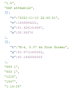

Добрый день, при формировании отчета на сайте и получении этого-же отчета через API наблюдается расхождение, по части строк. С чем может быть связано данное явление ?
Добрый день,
в зависимости от того, как запрашивать результат, и является ли отчет многоуровневым (с группировкой, детализацией) т.е есть вложенные строки. Например, вложенные строки можно сразу получить вместе с группированными (строки верхнего уровня) или отдельно.
Посмотрите примеры тут - https://sdk.wialon.com/wiki/ru/sidebar/ … _iz_tablic
Также при выполнении отчета в веб-интерфейс через console можно посмотреть какой именно запрос уходит и какие данные в отчете JSON
