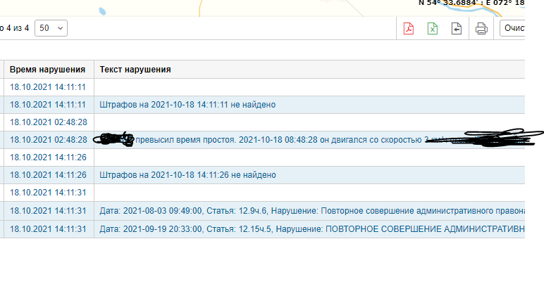

Реализую выгрузку штрафов в Виалон (регистрация событий)
