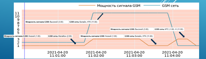

Здравствуйте, при использовании мультиSIM иногда необходимо понимание причин и моментов переключения с одного оператора на другого.
Функционал:
Анализ GSM данных и автоматическая перезагрузка при отсутствии GPRS
Состав:
- Определение  текущего оператора сотовой связи и передача идентификатора в Wialon
- Создание датчика в Wialon на основе списка телефонных операторов и их MNC-кодов  Россия (RU) 35шт.
- Определение наличия GPRS соединения и в случае его отсутствия перезагрузка GSM модуля.
[GalileoSky+Wialon] Анализ GSM данных и автоматическая перезагрузка АТ
Во вложении презентация с подробной информацией.
