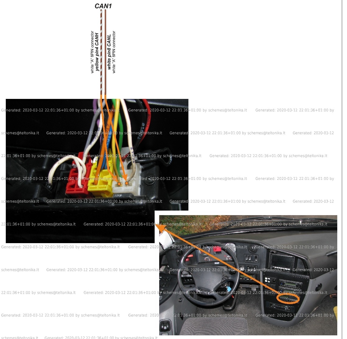

Добрый день! Поделитесь опытом подключения к CAN-шине автобуса Scania Touring HD 2017.Где подключались?Может мануал по подключению у кого есть?

Сам спросил-сам отвечу. Нашел витую пару желтый(H)/белый(L) за тахографом. Только у меня он стоял не как показано на схеме телтоники от 10 года - в центральной консоли, а слева. Все нужные данные есть, только по уровню топлива данные не коректны.
